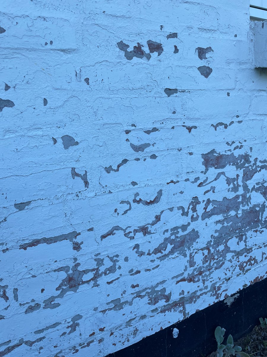

Hej alle, hvad skal jeg bruge til at pudse sådan noget som på billedet, går ud fra jeg skal fjerne alt løst og rense det, men kan jeg få noget puds med farve i? Huset skal inde længe males, så hvis det er uden farve går det nok 😊
Hvor gammelt er huset? Det kunne godt ligne noget der har været kalket og så er der malet udenpå med noget andet som nu falder af. Hvis min teori er rigtigt så bliver du nød til art sandblæse væggen for at få pudset til at hænge fast.
Det har ikke været kalket, de tidligere ejere har bare malet ovenpå uden at ordne muren først
Som Perhans er inde på. Det er lige meget hvad du lægger uden på. Problemet er at så længe der er maling på vil det slippe.
