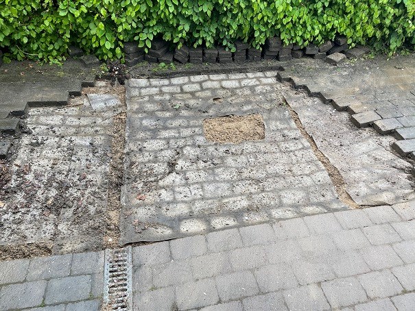

Vi har købt et hus, hvor der i forbindelsen med overtagelsen blev fjernet en gammel olietank som lå under indkørslen.
Jeg vil derfor gerne genlægge hele indkørslen da den også havde kørestriber.
Hvor "lidt" kan vi nøjes med?
Er det nok at fylde på med nyt grus, tæske igennem med en pladevibrator og så genlægge fliserne med retteskinne osv? Eller skal der mere til?
Vedhæftede billede viser hvordan det så ud efter olietank er fjernet og der er blevet genfuldt sand/grus, men der er ikke blevet fyldt helt nok i. Se fliser til højre i "hullet" som er ved at "falde".
På forhånd tak
Mvh
Kristoffer
Man vil da sagtens kunne nøjes med at rette af, og så en tur af pladevibratoren, og så rettet af igen med en lille lag, og gen ligge fliserne.
Men der er jo risiko for at problemet opstår igen...
det bedste er bare at ligge det i der mangler , bunden er jo kørt fast nu
og fjern den dug ved samme lejlighed , det er noget fanden har skabt
Spørgsmålet er, om du ikke skal have en stamper på I det område, hvor tanken har lagt og der er kommet nyt sand i, så det virkelig kan komprimeres godt og ikke synker yderligere.
