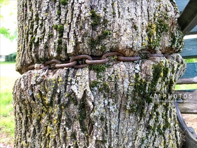

Træer har det med at gro uden om ting, men det kan se grimt ud med tiden. Her er et billede fra en park i London
Fandt lige et par billeder på nettet også

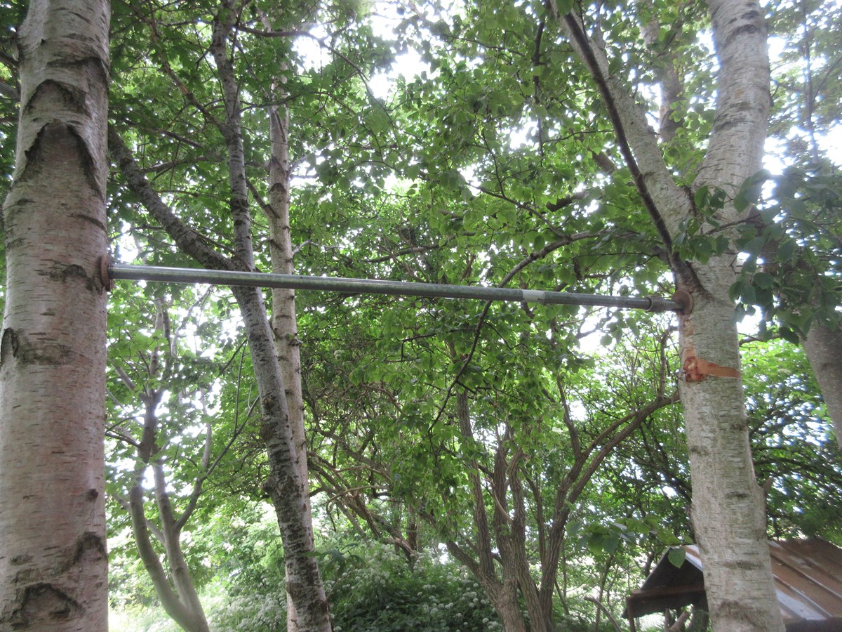

I stedet for at bore hul i træet som røret skal gå igennem, kan du skrue en stor fransk skrue ind. så kan røret stikkes ind over dem. Det svækker ikke træet og der er stort set lukket af.
Den ene skrue skal langt ind og skrues lidt tilbage når røret er kommet på. Det kan kun skrues tilbage med rørtang eller lignende.
Hej Erik. Det var en god ide. Den prøver jeg. Der ligger i forvejen nogle franske skruer og fylder op.

Hej igen. Det blev helt tilfredstillende. Godt forslag, det havde nok ikke været nemt at bore et hul hele vejen igennen og få det til at ramme det andet træ. Jeg kilede træerne lidt fra hinanden, og samlede røret lige uden for en skrue, med en muffe, så behøver man ikke at skrue den tilbage. Da det så var skruet sammen satte jeg en rundel af vandfast krydsfiner i begge ender.
