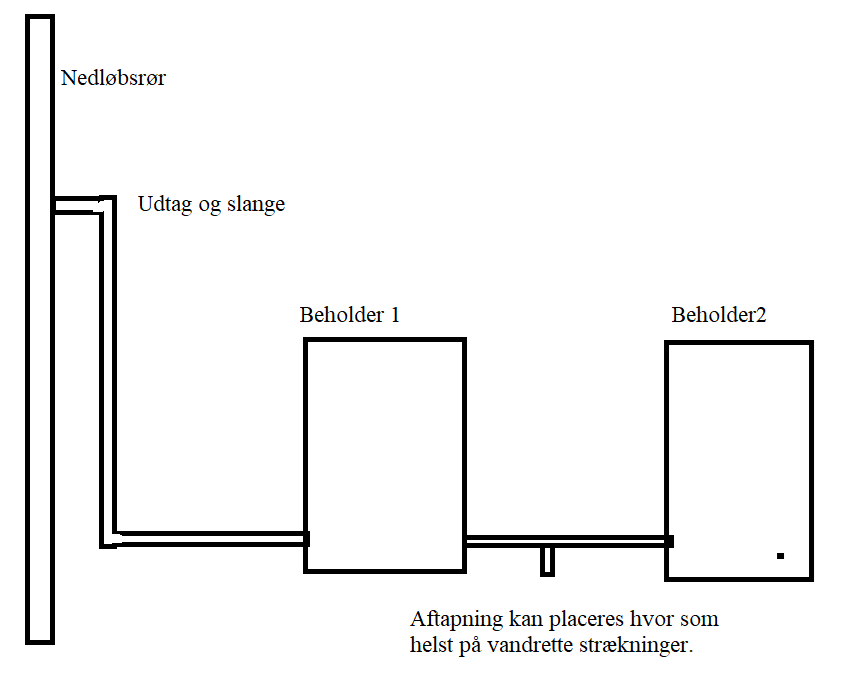

Er det så ikke blot at lægge et rør under fliser og fra nedløbsrør hvor jeg sætter den der overløbsdims trække en slange ned gennem rør under fliser og op til tønde på den anden side i samme høje som der hvor den sidder i nedløbsrør?
Så klarer tyngdekraften resten eller hvad det nu hedder? :-)
Hvilken type rør kan jeg bruge under fliserne til at slnage kan ligge i?

Det er herfra trådstarter er interesseret i om det kan finde vej nedad og så igen opad op den anden side.
Og det kan det.

Jeg monterer slangen / røret i tønden lidt under niveau hvor vandtyv sidder på nedløbsrør.
Nok det problem jeg har på min anden nuværende tønde, at det sidder lidt for meget i samme højde begge steder og måske endda lidt for højt på tønden.
Vand kommer der dog i, men måske for lidt.
Hvis du har to tønder, og begge har bunden lavere end udløbet fra nedløbsrøret, vil der komme vand i begge, hvis du placerer slangen fra nedløbet ved bunden. For at vandet ud sætter du bare et T-stykke med en hane, som du tapper fra.
Her er en principskitse af systemet:
Luften skal kunne komme ud foroven
Ahh.. smart. Den anden tønde står på anden side af hus. Men man kunne sætte 2 tønder op.

Du kan sætte ligeså mange tønder op efter skitsen, som du ønsker. Hvis du vil undgå overløb på tønderne, placerer du udløbet fra nedløbsrøret et par cm. under tøndens øverste kant. Ved flere tønder kræver det, at de er i samme højde.
Selvom tønderne står langt fra hinanden virker systemet. Så du kan godt forbinde til tønden på den anden side af huset.
Det kan godt være det allerede ligger i et af svarene og måske er spørgsmål lidt dumt... men hvis vandtyv sidder højere end vandtøndens øverste kant, vil vandet så ikke løbe over kanten på tønden?
Jo, hvis vandtyven sidder højere end overkanten af tønden, vil vandet løbe ovenud af tønden. Årsagen er, at vandet vil prøve at stå lige højt i både rør og tønde. Hvis du ser på min skitse, vil du se, at efterhånden som tønden fyldes op vil vandet stå ligeså højt i slangen. Når tønden er fyldt og vandtyven er højere end øverste kant af tønden vil vandet løbe ud over kanten.
Ok.. yep..
Så slangen i vandtyv på din tegning skal faktisk ned i tønde højde eller lige under overkant af tønde.
Ja, det er rigtigt. Jeg burde have tegnet det mere korrekt.
