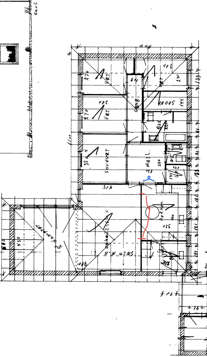

Vi vil gerne have fjernet delvist væggen mellem køkken og stuen men er kommet i tvivl om det er en bærende/stabiliserende væg? (Vi regner med at lukke døren til køkken fra gangen “blå”)
Håber nogen har bedre forstand og vil kunne hjælpe videre? Eller er der behov for statisk beregninger?

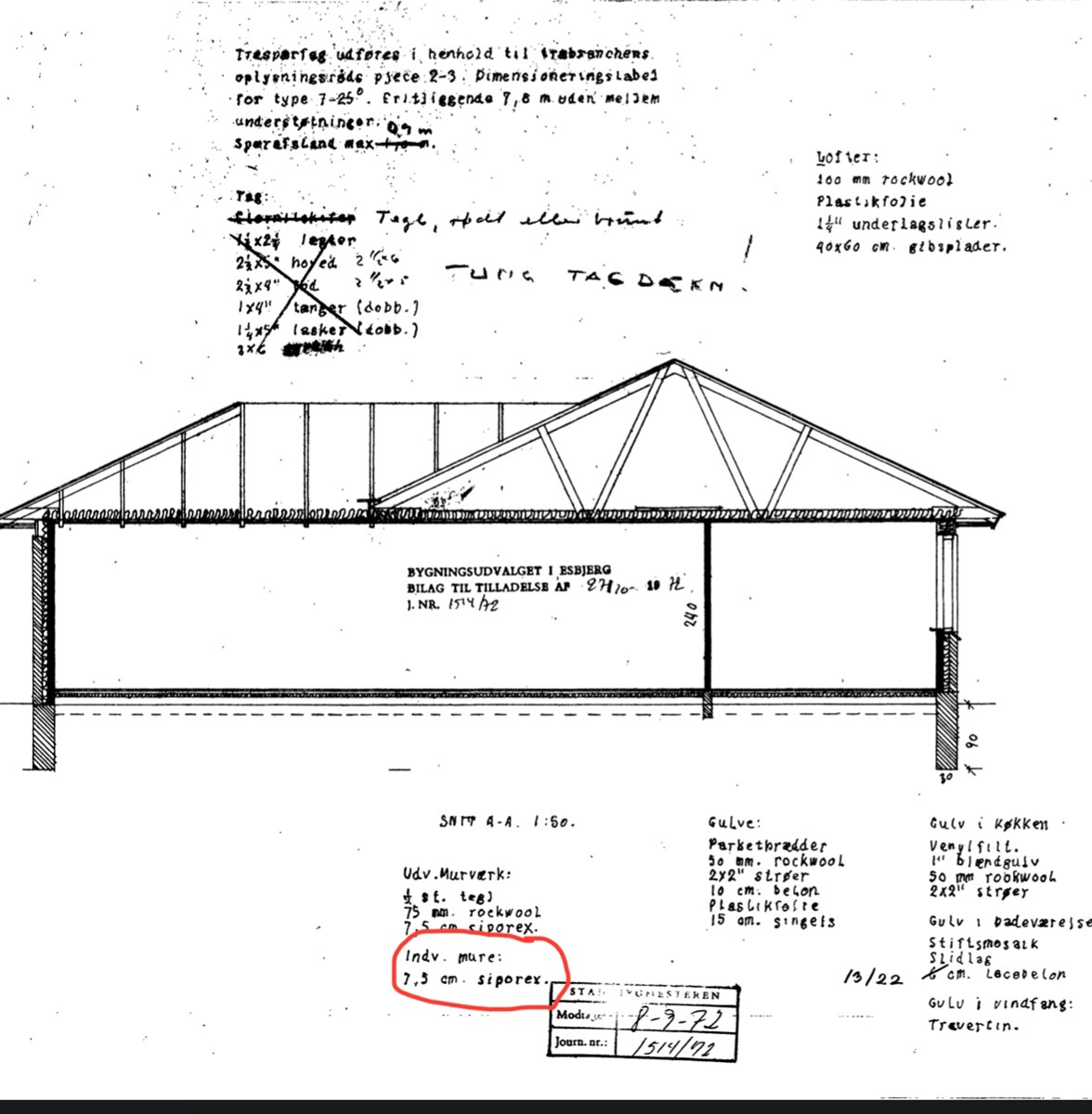

Det er selvbærende gitterspær, så det markerede skillerum er ikke bærende. Det står heller ikke op imod en lang ydermur og er heller ikke stabiliserende.
