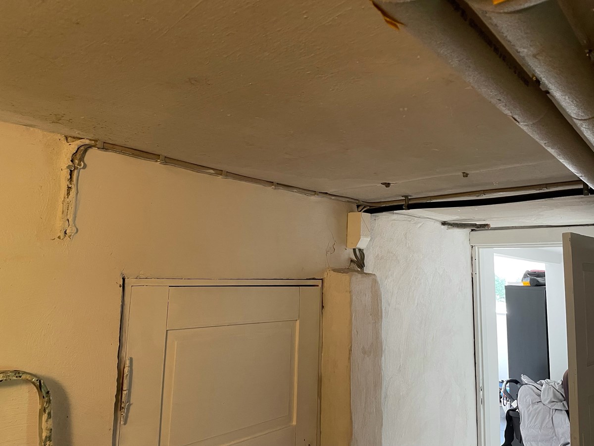

Jeg er helt grøn i lav-det-selv verden - og her på siden - og har brug for et par råd.
Jeg er for nylig flyttet ind i et ældre hus, hvor der er en kældergang med synlige ledninger og rør, som vist på billedet. Er det muligt at skjule disse på en forholdsvis nem måde selv?
Ledningerne går ind til andre kælderrum, og er synlige i stort set hele forløbet.
Det vil selvfølgelig være at foretrække, at få dem "ind i væggen", men kræver dette en elektrikers hjælp? Alternativet med kabelkanaler ville stadig være pænere end nuværende, men måske I har nogle bedre forslag til forholdsvis nemme/billige måder at gøre dette kønnere.
Mvh Bjerren
Altså jeg kan ikke se andre metoder end fræse dem ind i væggen eller  lave en en kabel kanal.
Du kunne også føre dem igennem et rør.
Ellers måske bare male dem over.
Jeg tror det er de eneste muligheder.
Måske andre kan byde ind med ideer.
Men det er ikke svært at fræse dem ind i væggen. Det sviner bare meget :).
Du kan finde en del guides på google/youtube
Grøn energi er fremtiden ;)
Tak for svaret, Flash Power! Jeg tror jeg ender med at fræse dem ind i væggen, så jeg slipper for at gå og kigge på dem 😉

De gode råd med vinkelsliber er ikke så nemme oppe i hjørnet når kabler er der i forvejen. Brug en faldmejsel og hammer. Så bankes pudslaget væk og det er ofte nok til at skjule kablerne.
Det støver ikke nær så meget og du sparer lidt i fitness da det styrker arm muskler.
