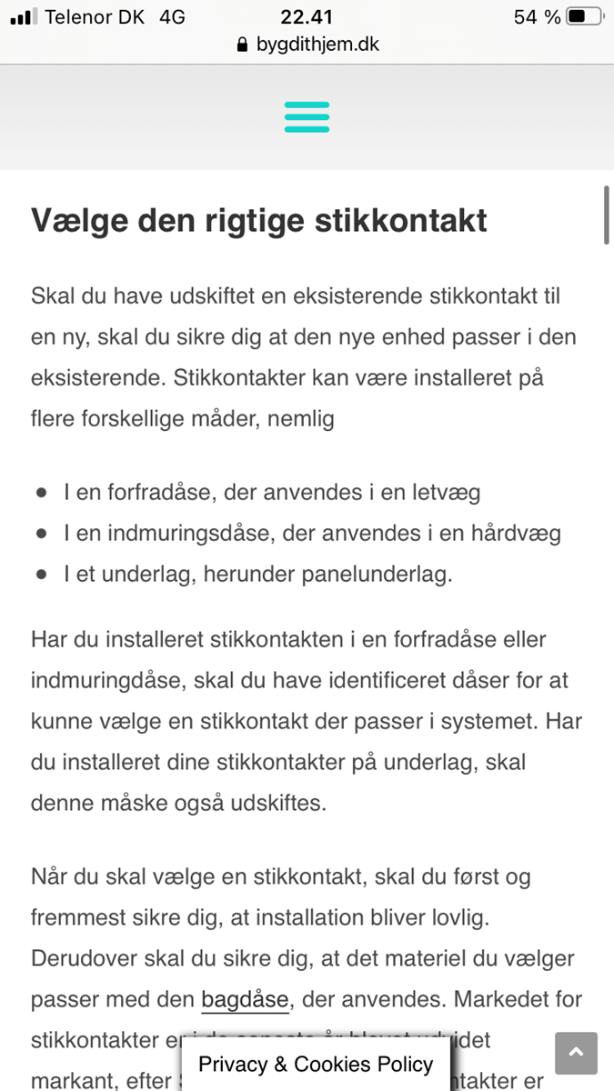

Jeg er i gang med at skifte de grimme, gamle stikkontakter ud med nye. Ifølge en hjemmeside, så skal der være én af følgende typer af dåser: forfradåse, indmuringsdåse eller panelunderlag.
I mit hus fra 1969 sidder der ingen af følgende dåser/paneler, når jeg skruer de gamle stikkontakter ud. Det er blot ledningerne som er koblet på hver deres.
Mit spg. går på: Når jeg vil sætte nyt stik i:
Skal jeg så tilføje en af følgende dåser eller er det ok ikke at gøre det, når huset er fra 1969?
