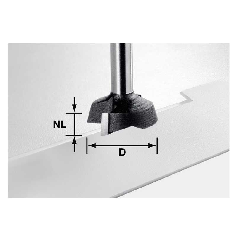

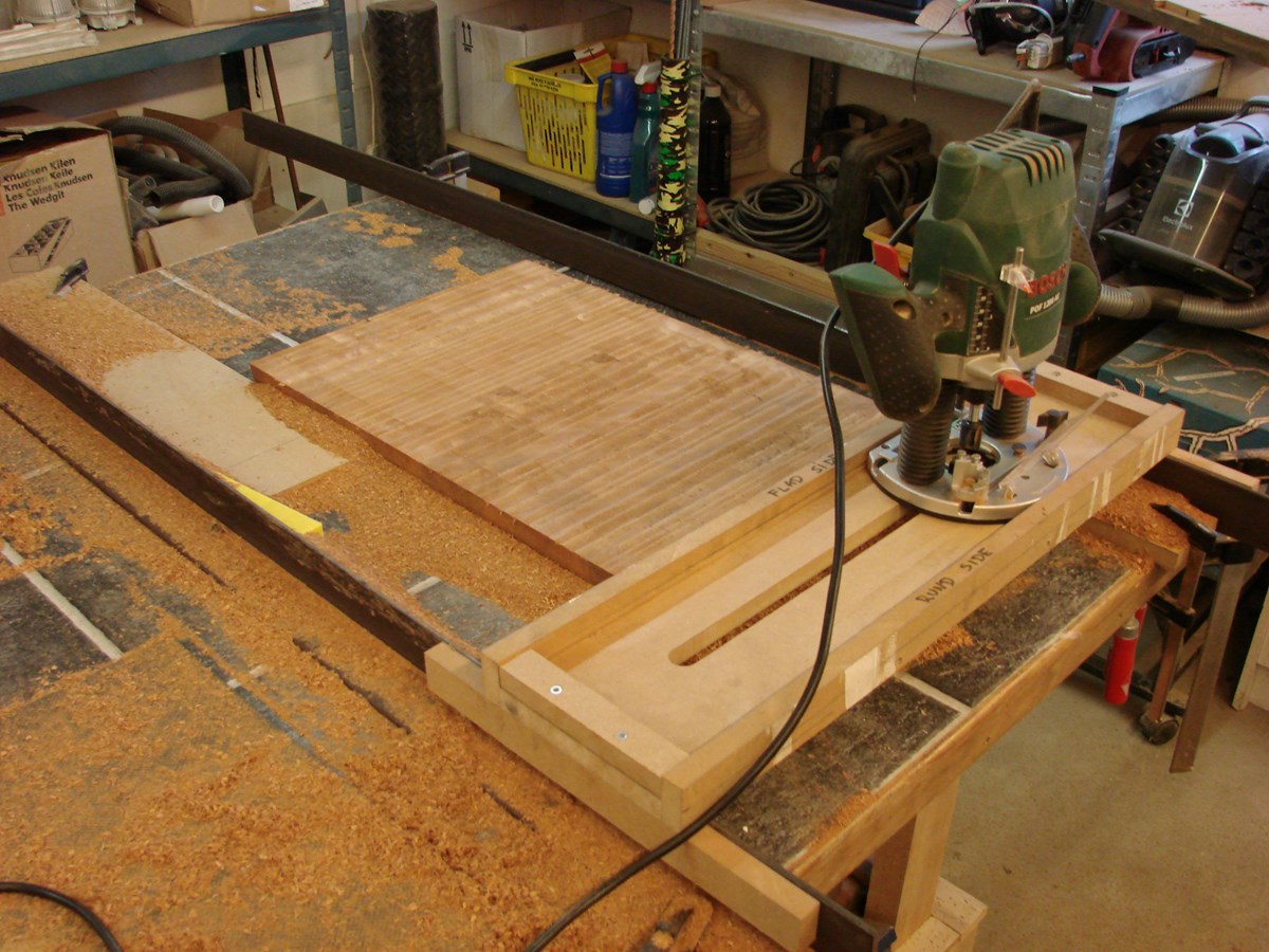

Jeg skal til at lave mig en jig til at flade planker der ikke kan være på min afretterhøvl. (noget ala: Router sled (youtube)) Men jeg kan simpelthen ikke finde ud af hvad det bit han bruger hedder på dansk. Jeg har fundet det på tysk. (Amazon.de).
Er der nogen der kan hjælpe mig med hvad sådan et jern hedder på dansk?
Det bliver mahogni med tiden!
Planfræser kunne jo være et bud som denne her link

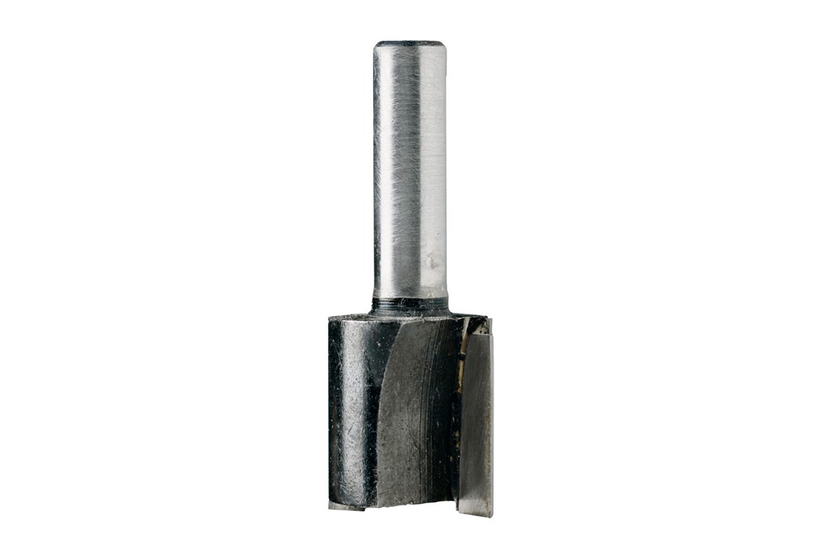

Jeg har brugt almindelig notfræsejern i sådan en slæde, og det fungerer fint.
Du slipper jo ikke for at slibe overfladen bagefter
 Laver notfræseren ikke en lidt ru overflade, der skulle planfræseren lave et pænere arbejde.
Men som du jo skriver, slipper man ikke for at slibe..
Jo notfræseren laver mærker, men hvis man laver et sidste meget let "snit" så fjerner man det meste.
Nu var det endetræ jeg fræsede i, så af den grund kunne jeg ikke fjerne meget af gangen, uden at jernet afsatte brændemærker og måske var jernet heller ikke det skarpeste i skuffen
Men det optimale er naturligvis et jern der er bygget til arbejdet ala det du linker til.
