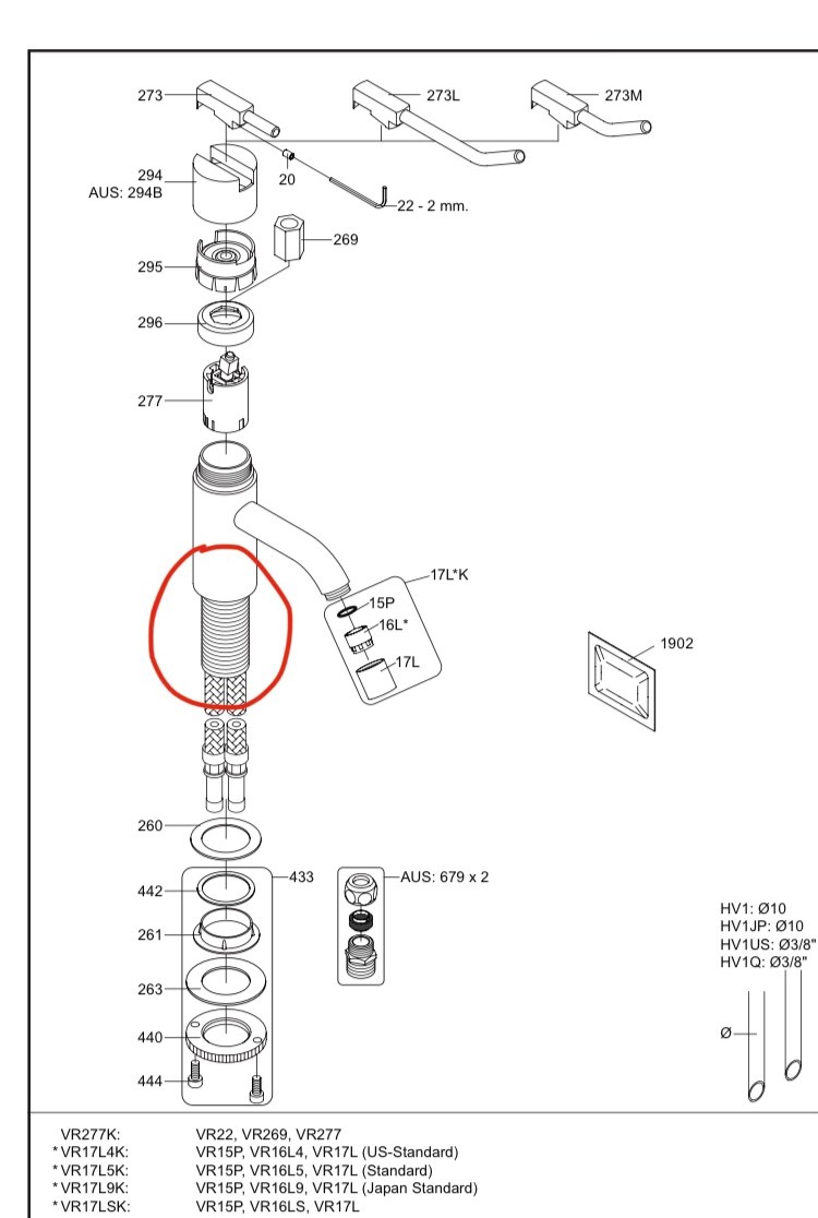

Jeg har et vola armatur jeg har købt brugt, men det gevind som sidder forenden af blandingsbatteriet er gået en smule i stykker, så det er svært at spænde den ordentligt fast til håndvasken.
Jeg synes ikke jeg kan finde den som reservedel, er der nogen der ved hvordan man finder sådan en, eller evt. noget der l
​det er den del jeg har markeret på tegningen
Hvis gevindet kun er dårligt på det stykke, hvor møtrikken normalt placeres, kan du så ikke lave en tykkere skive til at montere først altså tættest på bordpladen/vasken, så du får bedre gevind at skrue på?
Jo hvis det kun havde været den del var det en meget god ide, men det er det meste af gevindet som ikke har det så godt længere
Har du prøvet at skrue møtrikken på det velsmurte gevind, for at se om møtrikken kan rette gevindet? Ellers prøv om en VVS'er skulle være i besiddelse af gevindskæreværktøj.
Hej. Køb en gevind fil, og frisk gevindet op - så er den løst :)
