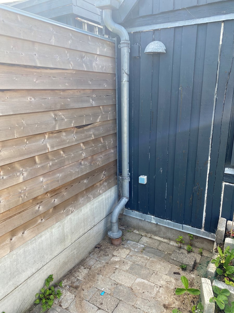

Udebruser musse2 28 8000 20-06-2021 14:04 Hej.. jeg skal lave udebruser i dette hjørne hvor der er afløb.. kan man bruge afløbet eller er det bedre at fjerne fliser grave hul og fylde med sten, så der blir en slags dræn? 1 svar Følg tråden Annonce Annonce Annonce
S. Fabrin 19648 4400 20-06-2021 14:21 Vand fra brusere regnes som spildevand og skal derfor føres til kloak. Hvis du ikke har separeret kloaksystem og dit tagvand føres til kloak, kan du etablere et afløb fra bruseren til tagnedløbet. At lave et sivedræn, som du foreslår, er ikke lovligt, fordi vand fra brusere betragtes som spildevand. fase
