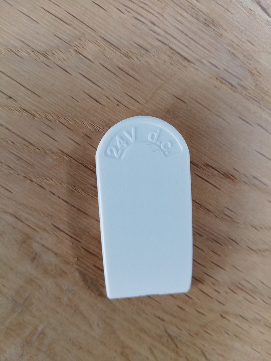

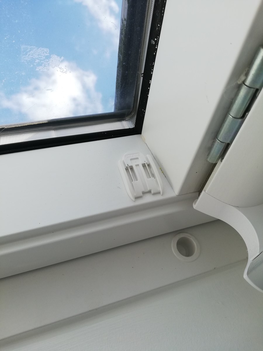

Nogen der ved hvad denne hvide dims er? Sidder øverste på rammen på velux ovenlysvindue.
Skal montere et mørklægningsgardin, ikke velux.. disse sidder i vejen..
I brugsforvirringen står jeg bare skal vippe dem af, men de sidder fast!
Tror de er klikbeslag til velux egen gardin. men de burde vel kunne fjernes men temmelig sikker på der er strøm til dem!!

Ja de bruges til at klikke Velux eget gardin fast.
Jeg kan ikke se hvorfor der skulle være strøm på dem medmindre du selv har tilsluttet det.
Strøm i Velux vinduer kan bruges til automatiske, gardiner, persienner eller motor til selve vinduet.
I de to sidste tilfælde monteres tilbehøret i selve rammen og strømmen rører ikke vippe delen af vinduet.
Hvis du har fast strøm til et gardin trækkes der et strømkabel der løber via den aksel i midten som vinduet roteret omkring, men i det gardin jeg har sluttes strømmen direkte til gardiner og ikke via de hvide ting der.
Jeg kan ikke afvise at der findes andre modeller men det vil stadig kræve at du har trukket et strømkabel ud igennem vinduet og rundt om aksel. Der er ikke som standard strøm ved de vinduer

Der er strøm i, der går et kabel ned langs rammen på ydersiden.

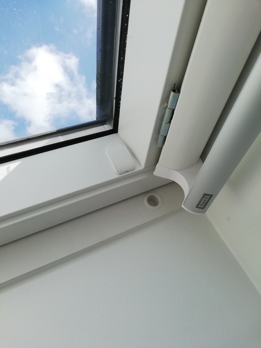

Men ligemeget. Fik monteret det mørklægningsgardin og det dur bare.
De dimser er til velux gardiner med automatisk rul op og ned, fandt jeg ud af 🙂
