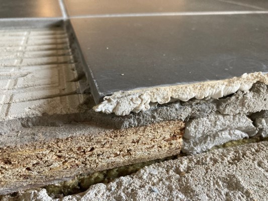

Jeg skal ligge nyt gennemgående gulv imellem køkken og stue.
Jeg ligger svævende gulv, Berry Alloc.

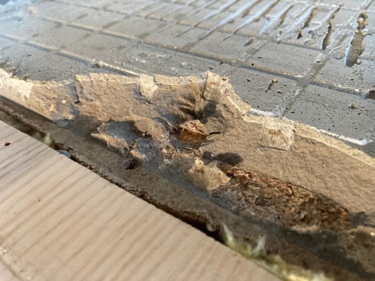

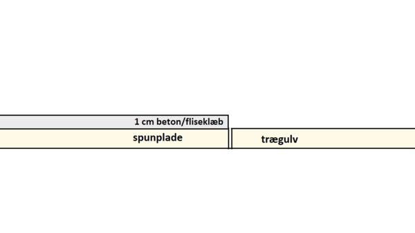

Problemet er at gulvet i køkkenet nu består af spunplader, med beton ovenpå, ca. 1 cm.
For at gulvet rammer samme højde som det tilstødende i stuen, skal jeg slibe det øverste 1 cm af gulvet i køkkenet - helt ned til spunpladerne. (se billeder).
Kan jeg slibe det lag af, helt ned til spunpladerne.?
Hvilket værktøj skal jeg leje til denne opgave?
Arealet er ca. 20 kvm. - Så jeg er villig til at leje det mest optimale værktøj ;)
på forhånd tak.
Slet ingen der har erfaring med betonslibere?
Fjern begge dele og ny spånplade på.
Havde jeg slet ikke overvejet. Det blir løsningen :)
