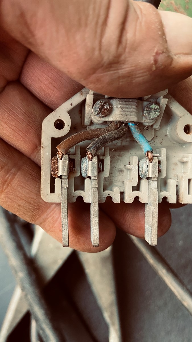

Har lånt et svejse anlæg, som jeg lige skal lave lidt rust på bilen med, men det svejse anlæg jeg har lånt er 380 volt og det eneste sted jeg kan finde det er ved mit komfur
Øhh der er kun 3 ledninger i stikket og det er 5 i komfuret, ved godt jeg så ikke skal bruge den grøn/gule stel, men ellers hvordan forbinder jeg disse sammen... Gerne svar i pixi bog udgaven, er ikke helt skarp til strøm
Hilsen
Dennis gundersen
Ved komfur er der foruden den gul/grønne du har omtalt en lyseblå som du ikke skal bruge Det er N - nulleder
Deraf følger så at du skal forbinde til de 3 sidste
Brun - sort - sort m. hvid stribe
Det har ingen betydning i hvilken rækkefølge det monteres.
Husk at slukke ved sikrings gruppen inden montage. Og komfur kan stadig være tilsluttet samtidig. Jeg går ud fra at svejsearbejdet tager flere dage, og du skulle jo gerne ikke gå kold på grund af mangel på varm mad.
Tak for hurtigt svar det vil jeg gå igang med
