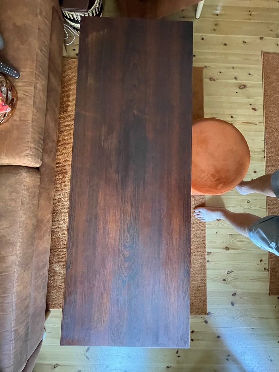

Fine’r palisander sofabord batman939 4 2720 18-06-2021 11:56 Jeg har et palisander sofabord i fine’r som skal slibes da lakken ikke er ens alle steder. Hvordan gør man det og hvad behandler man med bagefter? J.S. 6 svar Følg tråden Annonce Annonce Annonce
Steensen 2647 8700 18-06-2021 14:15 Slibes med yderste forsigtighed, da du hurtigt får slebet igennem fineren, der ikke kendes hvor meget der er tilbage af.Forsøg dig om du kan "nøjes" med at slibe med en korn 180 først, og så 240 bagefter, før du lakkerer om.
PinkHenrik 6113 6300 18-06-2021 16:00 Hvis det er lak der sidder på pladen, kan du trække det af med en ziehklinge.Sandpapir "stopper til" alt for hurtigt, og kan give dybe ridser når papiret bliver fyldt med "snask", og det er det sidste du vil have i finer. Husk på at fineren er et sted i mellem 0,2-1 mm tyk Træk altid i åreretningen (gælder også med sandpapir). Jo ældre man bliver, jo hurtigere har man løbet som ung...
batman939 Trådstarter 4 2720 21-06-2021 08:57 Tak. Prøver det. Hvad skal jeg bruge når lakken er væk og jeg gerne vil have den mørke glød tilbage inden jeg lakerer? J.S.
PinkHenrik 6113 6300 21-06-2021 11:51 Hvis det ellers er en god finer, vil lakken være nok, det er jo træet der har glød og ikke en farve Hvis du begynder at "hælde farve på" i form af diverse bejdser så skal du være 1000 % sikker på at alt, og her mere jeg ALT lak er fjernet.Årsagen er at er der bare den mindste rest af lak tilbage vil farven ikke hænge fast og det vil se ud som pletter eller urenheder i overfladen og så har du forvandlet er bord til brænde Når du har trukket lakken af, kan du tjekke overfladen, ved at køre en hårdt opvredet klud over. Du vi så opleve at der hvor lakken ikke er helt væk (eller ligger dybere), skifter træet ikke farve. Og den opvredet klud giver dig også en lille indikation hvordan træet vil se ud med lak på.Du skal være opmærksom på at træets fibre vil rejse sig når du bruger en fugtig klud. Her det så vigtigt at lade træet tørre helt ud og så slibe ganske let, for at lægge/fjerne fibrene, inden du lakerer. Jo ældre man bliver, jo hurtigere har man løbet som ung...
