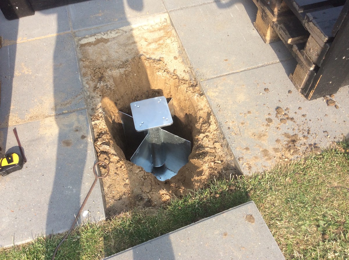

Grus eller jord til nedgravet parasolfod? humseper 647 18-06-2021 09:04 HejJeg er ved at grave en parasolfod ned i jorden. Hvilken type jord eller grus bør jeg fylde op omkring foden?Den samme jord som jeg har gravet op fra hullet dvs. Lerjord eller vil det være bedre med flisegrus? 8 svar Følg tråden Annonce Annonce Annonce
S. Fabrin 19667 4400 18-06-2021 09:48 Du fylder bare det, du gravede op, tilbage i hullet. Da det er ler kommer du vand i hullet knap 1/3 op og kommer leren i så det bliver blødt op. Hvis det bliver for tørt, kommer du lidt mere vand i. Vandet trænger selv ud i jorden og leren i hullet holder din parasolfod fast. fase
ev elmand 30552 7480 18-06-2021 10:38 Det er vigtigt at stampe det op fra bunden. Du kan eventuelt bruge en stump lægte eller bjælke. Er man helt på bar bund i trælageret så kan skaftet på spaden til nøds bruges. Har nogen samlet det, kan det skilles ad. Samles igen ? ?m.v.h. Erik (1/2 ekspert i mange ting)
Steensen 2647 8700 18-06-2021 11:04 Det samme jord du har gravet op, smider du bare i igen, men du skal stampe det tæt/hårdt for hver 5cm du har fyldt efter.
humseper Trådstarter 647 18-06-2021 11:22 Så er det klaret. Skal jeg give vandet og jorden lidt tid inden at jeg smider flisegrus, stamper og fliser ovenpå?
humseper Trådstarter 647 18-06-2021 11:24 Argh. Jeg læste ikke de efterfølgende indlæg med at stampe. Nu går jeg ud og stamper løs. Annonce
Steensen 2647 8700 18-06-2021 13:30 Det var ret vigtigt at stampe "løbende" da man ikke kan stampe det "oppefra".Men hvis du har sørget for at det blev vandet, så det var meget vådt, hver gang du tilføjede jord, går det nok.Så ja, du kan godt gå igang med at ligge afretter grus på, og så fliserne bagefter.
