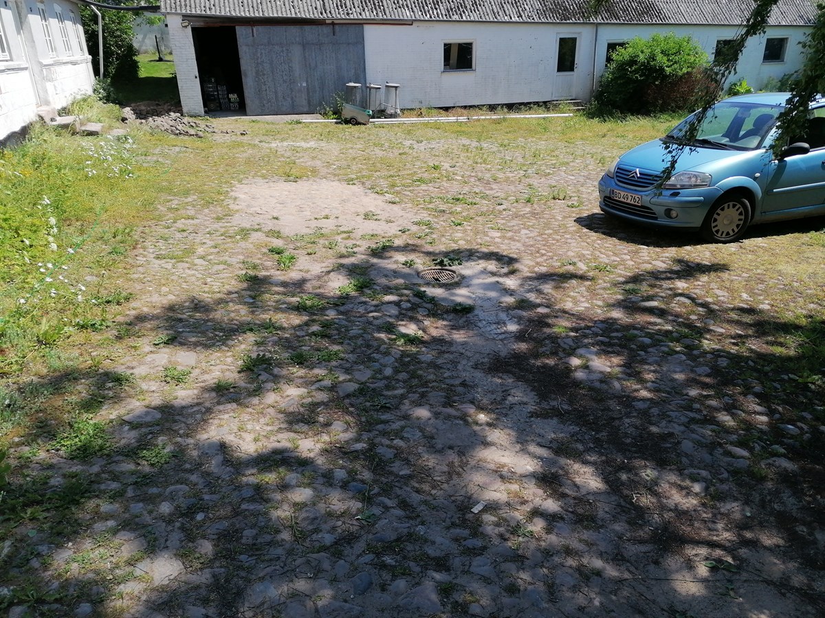

Jeg har en gårdsplads med brosten der ligger lidt ujævnt, og tænker på bare at lægge et godt lag granitskærver direkte oven på.
Er der nogle der har erfaringer med det eller ved om det kan lade sig gøre?

Det du har, er det der hedder pigsten, og ikke brosten.
Når dét så er sagt, så kan du godt gøre det, men det bedste vil være at ligge belægningen om, alternativt en tredie belægnings type.
Kig "bonderøven" serien (hedder nu "Frank og kastanjegården") igennem, mener det er i 2019 hvor han har gang i at rette på sin pigstens belægning i gårdspladsen,
Tror det bliver for "levende" med skærver direkte ovenpå, du kunne afrette med eks stenmel, eller stabilgrus og så skærverne ovenpå
Få en mand med dozerblad til at fjerne stenene. Udlæg og vibrer 5-10 cm stabilgrus, derpå kan du more dig med granit eller perlegrus.
