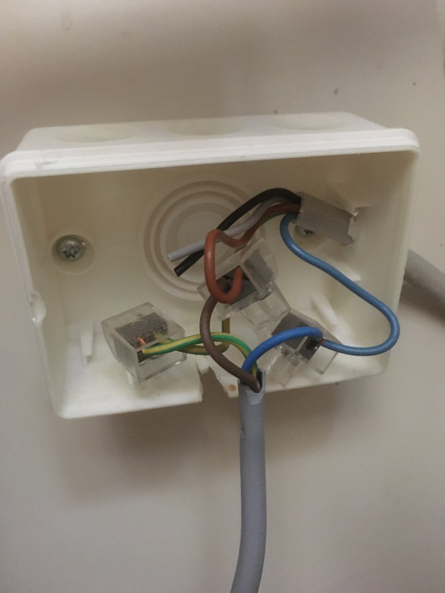

Der er el til at kunne tilslutte opvaskemaskinen i lejligheden, men det er ikke en normal stikkontakt, som opvaskemaskinen kan tilsluttes. El-tilslutningen ser ud som nedenfor på billedet.
Jeg har umiddelbart fundet frem til, at boligforeningen kræver, jeg skal bruge en installatør til at installere opvaskemaskinen pga. el-tilslutningen. Hvordan beskriver jeg overfor installatøren, hvilken opgave han skal udføre? Jeg har ingen idé om, hvad den slags el-tilslutning hedder.

Send ham et billede af installationen. Havde der været et alm udtag kunne du bare proppe stikket i, men siden det er samlet i en forgreningsdåse skal der en elektriker til at samle det.
Du ringer til elektrikeren og beder ham erstatte den viste dåse med en Schukostikkontakt, så kan du selv fortage el-tilslutningen ved ar sætte stikproppen i stikkontakten. Schukostikkontakten kan være den fransk-belgiske type med pindjord. ​F.eks. pindjord​​​
