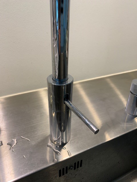

Vi har et Quooker Nordic armatur (se billede) som har sat sig fast. Det er sket gradvist og er nu så slemt, at armatureter blevet vredet løs under bordpladen. Jeg gætter på, at det kan smøres, men jeg kan ikke skille det ad...
Jeg kan få pinden ud (skrues), men selve "hatten" kan jeg ikke finde ud af. Jeg har søgt efter vejledninger online uden held, så nu er det tid at spørge eksperterne
Er der nogen her, der ved hvordan man gør?

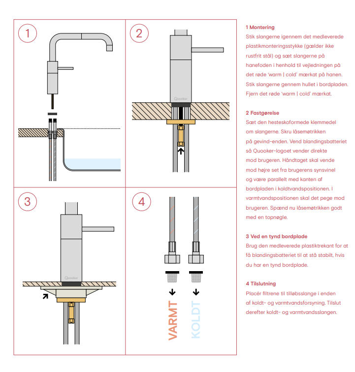

Beholderen slukkes og trykket fra det varme vand skal tages af. Slanger afmonteres fra beholder og låsemøtrikken under skal løsnes for at få armaturet fri. Herefter kan armaturet løftes op - der sidder sikkert en møtrik oppe under kappen der skal løsnes for at kunne komme til at få det fra hinanden.
Flere detaljer end ovenstående fra deres installationsvejledning er svært at finde - men de har en support-linie du kan ringe til. Husk iøvrigt at det meste mht quooker er at regne for fast vvs installlation - dvs autorisationskrævende, så hvis du får vandskade senere hænger du selv på den.

Det skal måske præciseres, at det er et almindeligt armatur/blandingsbatteri - ikke Quooker-hanen!
Og jeg har ballofixer ved tilslutningen, så der skulle ikke være den store fare for hverken vandskader eller lovbrud, selv hvis det bliver nødvendigt at afmontere skidtet :-)

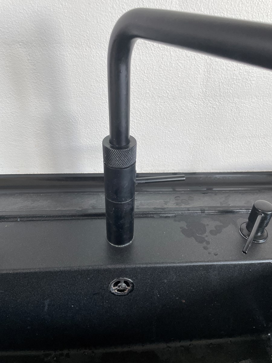

hej alle…
Ved godt tråden er gammel…
Jeg har samme problem, vores er også blevet meget stram at dreje og åbne…
Nogen der fandt ud af hvordan denne adskilles?
