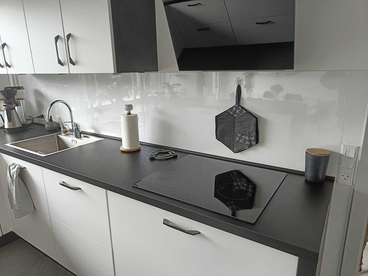

Men Stark vendte tilbage med priser. De oplyste samtidig, at de skulle skaffes hjem fra fabrikken i Norge og for at undgå en meget dyr fragt, anbefalede de, at vi afventede, at de alligevel skulle have andre varer hjem fra Berry Alloc, og så var der en forventet leveringstid på ca. 3 uger.
Det gik dog noget i fisk på grund af ferie, således at ordren blev videregivet til andre personer, så i første omgang blev det slet ikke bestilt. Så det endte med, at der gik næsten 2½ md inden vi endelig fik leveret 3 plader og lim (som også bruges til at fuge.
Så skulle jeg lige eksperimentere med, hvad jeg skulle skære dem med, da de er ret hårde osv.
Men jeg prøvede med en stiksav med en laminat klinge på, og det gik fint. En fintandet metalklinge vil formentlig også fungere udmærket. Så prøvede jeg med en fintandet klinge på min håndrundsav, og det blev også rigtig godt.
Alle 3 skulle skæres til i højden, så de blev spændt sammen, så jeg kunne skære alle 3 på en gang, og det blev helt fint.
Der var lidt små udrivninger, men ikke mere end der var i forvejen fra de var blevet skåret på fabrikken.
Fabrikken anbefaler, at man laver et mellemrum på ca. 2 mm mellem pladerne, og derefter fuger samlingen.
Væggen man sætter op på bør være ret, idet man fuldlimer, så større ujævnheder kan formentlig være svære at udjævne. Men kan muligvis klares ved at lægge ekstra lim på. Det anbefales at man smører godt med lim på og så afslutter med at jævne det ud med en 4mm takket spartel.
Der skulle skæres lidt til omkring kontakter, og det gik let med stiksaven og en fintandet listesav.
Det var rimeligt nemt at sætte dem fast på væggen og få dem tilpasset i forhold til hinanden.
Fabrikken anbefaler, at man også holder afstand til både bund og top, så man kan afslutte med fugning.
I toppen valgte vi ikke at fuge, da vi ikke synes det ser dårligt ud nu, når pladen kun er 2 mm tyk. I bunden blev der fuget og efterfølgende valgte jeg så at sætte en sandliste på. Det var eller meningen, at vi ville undvære listen, men det på en eller anden måde forkert ud, så derfor blev listen sat på.
3 plader og 3 tuber af deres specielle lim koster ca. 1500 kr.
Og det ser så ud som på billedet her:
Kurt B. Andersen
Tak for den udførlige tilbagemelding!
Vildt jeg havde næsten en identisk oplevelse.. dog med Stark i 4100. Jeg droppede dog ordren🙂
Det ser virkelig fint ud, det du har lavet 🙂
