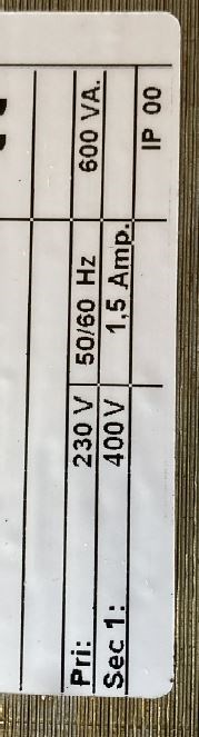

lab76 Trådstarter 48 2600 15-06-2021 21:38 Det skal umiddelbart være 230volt ind og 400volt ud. Mærkepladen ser sådan ud.

S. Fabrin 19658 4400 17-06-2021 21:58 Du har fået et bud på en godt nok kun på 500VA. En transformer fungerer begge veje. Skal transformeren være på 600VA. Står der ikke et fabrikat på mærkepladen? fase Annonce
lab76 Trådstarter 48 2600 18-06-2021 15:42 S. Fabrin skrev den 17-06-2021 21:58:03Du har fået et bud på en godt nok kun på 500VA. En transformer fungerer begge veje. Skal transformeren være på 600VA. Står der ikke et fabrikat på mærkepladen? Nej, intet navn, kun CE mærkning. Det du siger er, at hvis jeg smider 230v på det der er udgangen altså på den sekundære klemrække, så får jeg 400volt ud på indgangen - den primære? Jeg skal ikke bruge de 230 volt, jeg skal forsyne med 230volt og så gerne have 400 ud, men vil være sikker på, at det også er tilfældet..
S. Fabrin 19658 4400 18-06-2021 16:27 Der er et lille spændingstab, nogle få volt. Så ja, transformeren virker begge veje. Hvor krævende er forbrugeren på 400V siden? fase
lab76 Trådstarter 48 2600 18-06-2021 17:18 Tak for det, jeg prøver, så må jeg se om ikke det virker. Tror ikke nogle få volt har den store betydning.
