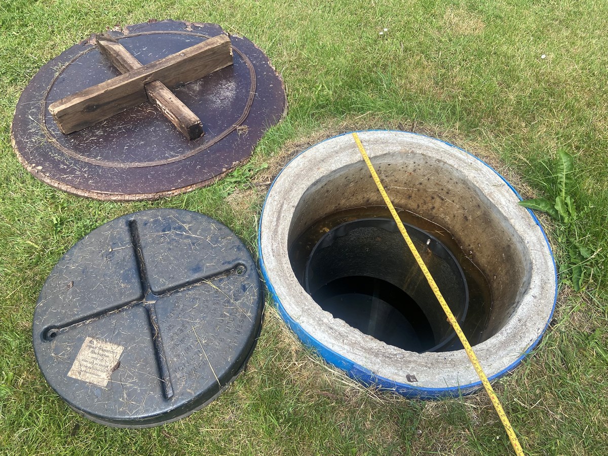

Efter vi blev kloakeret har vi brugt den gamle 3m3 stål kugletank til opsamling af regnvand. Det hjemmelavede låg fra vi købte kolonihaven er ikke meget værd længere.
Hvordan får jeg lavet en pæn afslutning med græsset?
Jeg overvejede at fjerne 10cm af betonen eller hæve græsset med 10cm.
Og finde en 520mm opføringsrør (indvendig diameter) og et plastik låg ovenpå.
Eller et hjemmelavet 87cm betonlåg ovenpå det nuværende, det lyder bare enormt tungt når man skal inspicere pumpen dernede.
Kom gerne med specifikke produkt forslag, synes det er en jungle at finde ud af hvad der passer sammen.
Mange tak
Har du overvejet at få en smed til at skære et låg i aluminium og evt svejse et par afstivninger i, så det ligner dækslet øverst til venstre, eller lave et selv at vandfast finer. Aluminiumdækslet varer længst.
Prøv at søge på brønddæksel (ø 600 mm) ved vvs forhandlerne. Vvs-eksperten har et dæksel i genbrugsplast til kr. 450,-.
-Du kan købe beton låg der passer
-Den billigste er at lave et låg magen til det gamle i støbe krydsfiner, det kan holde til vind og vejr i lang tid.
-Tredje mulighed som s. fabrin nævner, så få lavet et låg i aluminiums dørk-plade med påsvejste afstivere så pladen også kan bære noget vægt.
-Få fat på en galvaniseret "elefant rist", evt. med en træ eller alu dørk plade ovenpå. Elefant riste har en eminent bæreevne.
