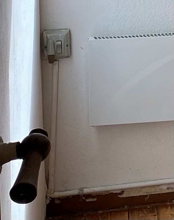

Jeg har købt et ældre sommerhus fra 70’erne. På 2 af værelserne sidder der nogle gamle stikkontakter eller afbrydere
Kan man bare sådan uden videre skifte dem ud til noget andet? Og er der nogen der kan se ud fra billedet og årstal om det er almindelig 230 V?
Helt sikkert ikke et almindeligt 240 v stik-
Det er en kraftudtag / afbryder . Det kan være der kun er 3 faser i den altså 3 x 400 v. Sådanne installationer sås ofte hvor der sad en syerske og arbejdede hjemmefra. Det kan naturligvis også være noget helt andet det har været brugt til. Måske kan skilte på sikrings tavlen lede dig på sporet.
Det er en gammel NES afbryder, som ikke fås mere. Skru dækslet af og tag et billede, så er det nemmere at udtale sig om, hvad det er.
