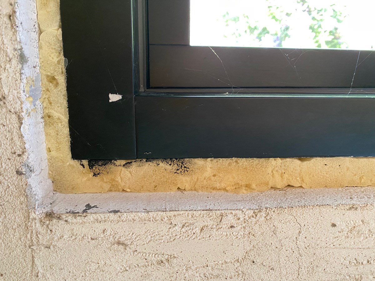

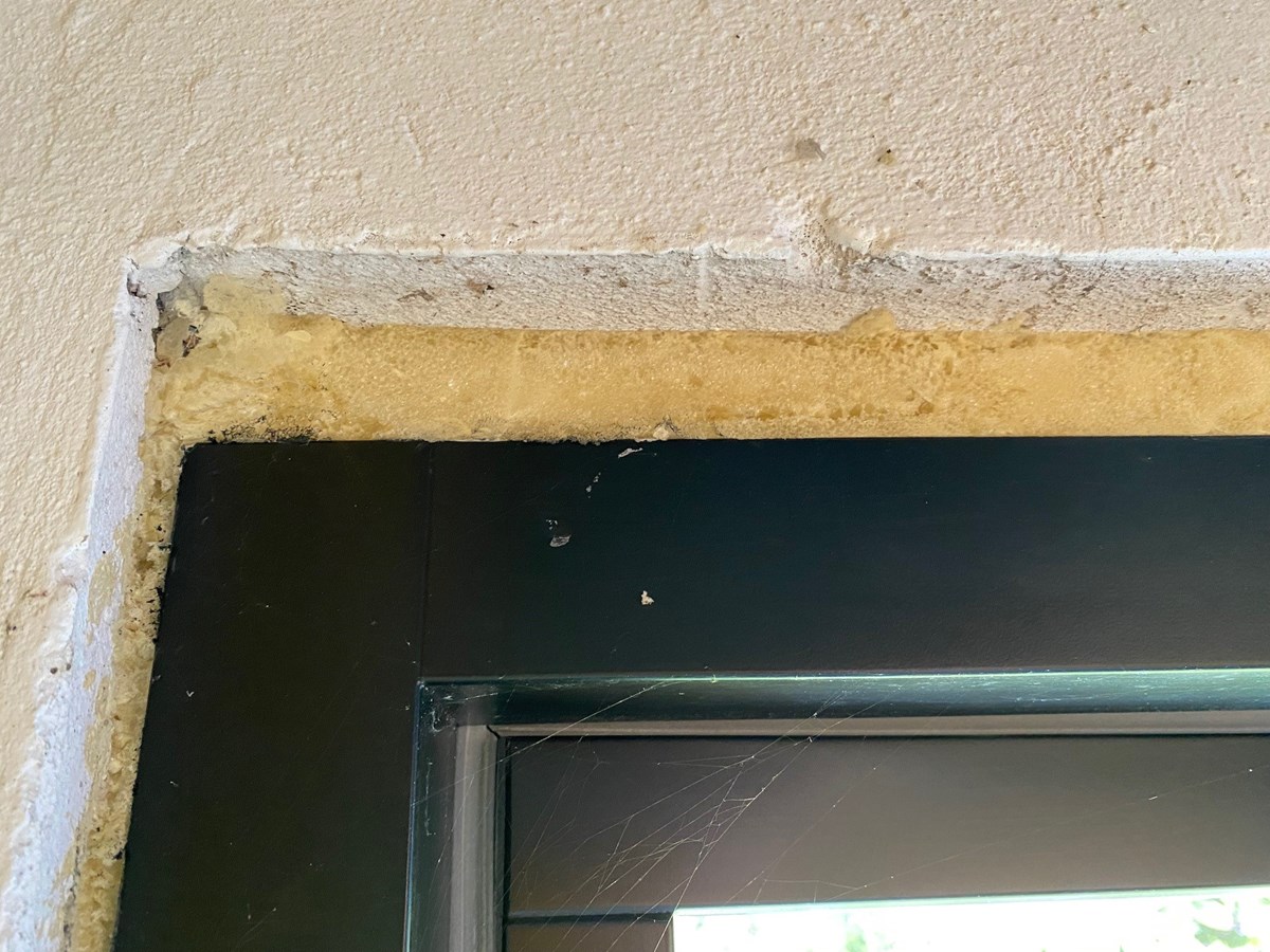

Den tidligere ejer har blandt andet fået installeret et vindue. Det er jo rigtig fint i sig selv, men det ser lidt halvfærdigt ud.
Hvad ville man normalt gøre her, hvis man lige skal gøre det helt færdigt? Kan jeg bare fuge hele vejen rundt (med hvilken fuge, i så fald?), eller skal der sættes en liste på, eller noget helt tredje?
Jeg gætter på at billedet viser vinduet set indefra, så sæt en liste, som du malet i samme farve som vinduet, på hele vejen rundt. Du kan evt. bruge en lidt bredere, hvor fugen er bredest, så den synlige del af karmen er tilnærmelsesvis lige bred.
