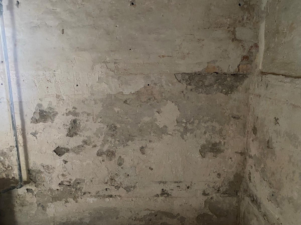

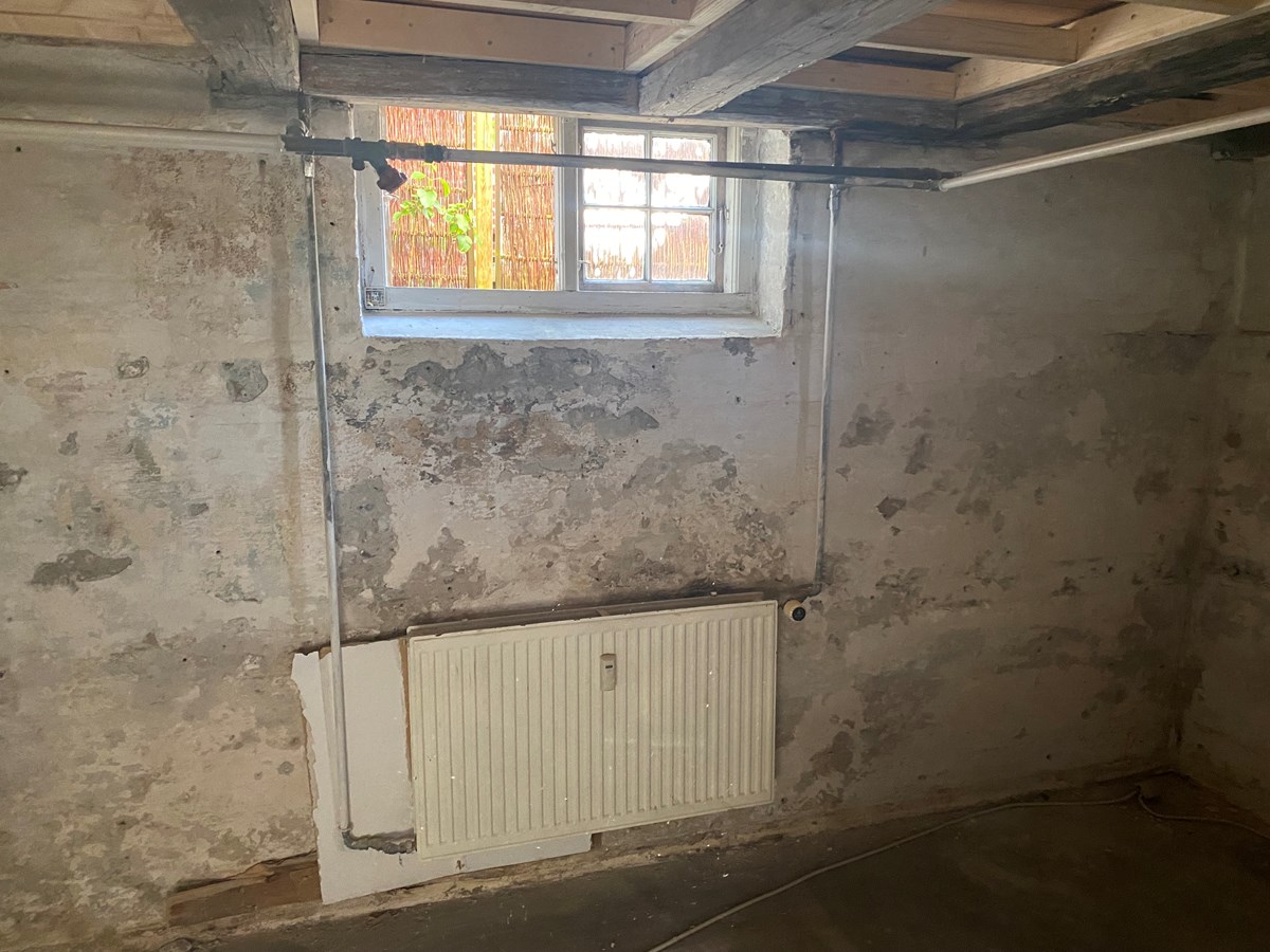

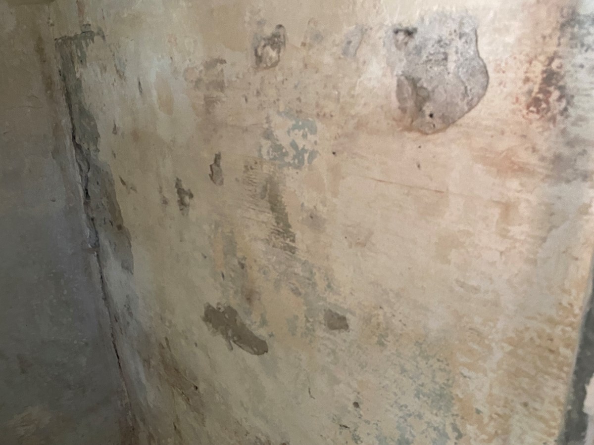

Jeg skal renovere min kælder, og skal have fikset alle vægge. Væggene har været beklædt med plastikmaling i mange år, alligevel er der tæt på ingen fugt. Den endelige finish skal ende med at ligne en helt jævn væg med filt på. Rummene skal bruges til multi/aktivitetsrum og der installeres Duka ventilationsanlæg.
Jeg har flere muligheder:
1:Puds op med bastard mørtel og vandskure med weber 280
2: Naturlig hydraulisk kalkmørtel fra NHL
3: Hekla saneringspuds
Hvad siger i?
Væggene ser således ud.

Jeg har lavet løsning 1 I min kælder. Dog med Alfix Durapuds 710 I stedet for Weber Multi 280.
Alfix virker finere I overfladen, og da jeg sliber alle væggene over med sandpapir efterfølgende, efterlades det bedste resultat med Alfix.
Efter en gang silikat maling står væggene en smule grovere end en spartlet og filtet væg. Men du kommer det ikke meget tættere uden sandspartel.
Altså der er tydelige afskalninger så lidt fugt er der jo nok.
Jeg ville selv bruge hydraulisk kalk mørtel, men det er muligt at der er lidt nok fugt til at cement mørtel dur fint. Der ville jeg dog bruge almindelig pudsemørtel. Weber 280 og andre hæftemørtler har en del plastificering i sig som svækker diffusionsåbenheden. Desuden er Weber 280 nok for grov til at du kan få den flade du vil have med vandskuring. Du skal bruge en rigtig vandskuringsmørtel der.
​Også silikatmaling uden på. Ingen filt i kælderen :-) ​​​​
