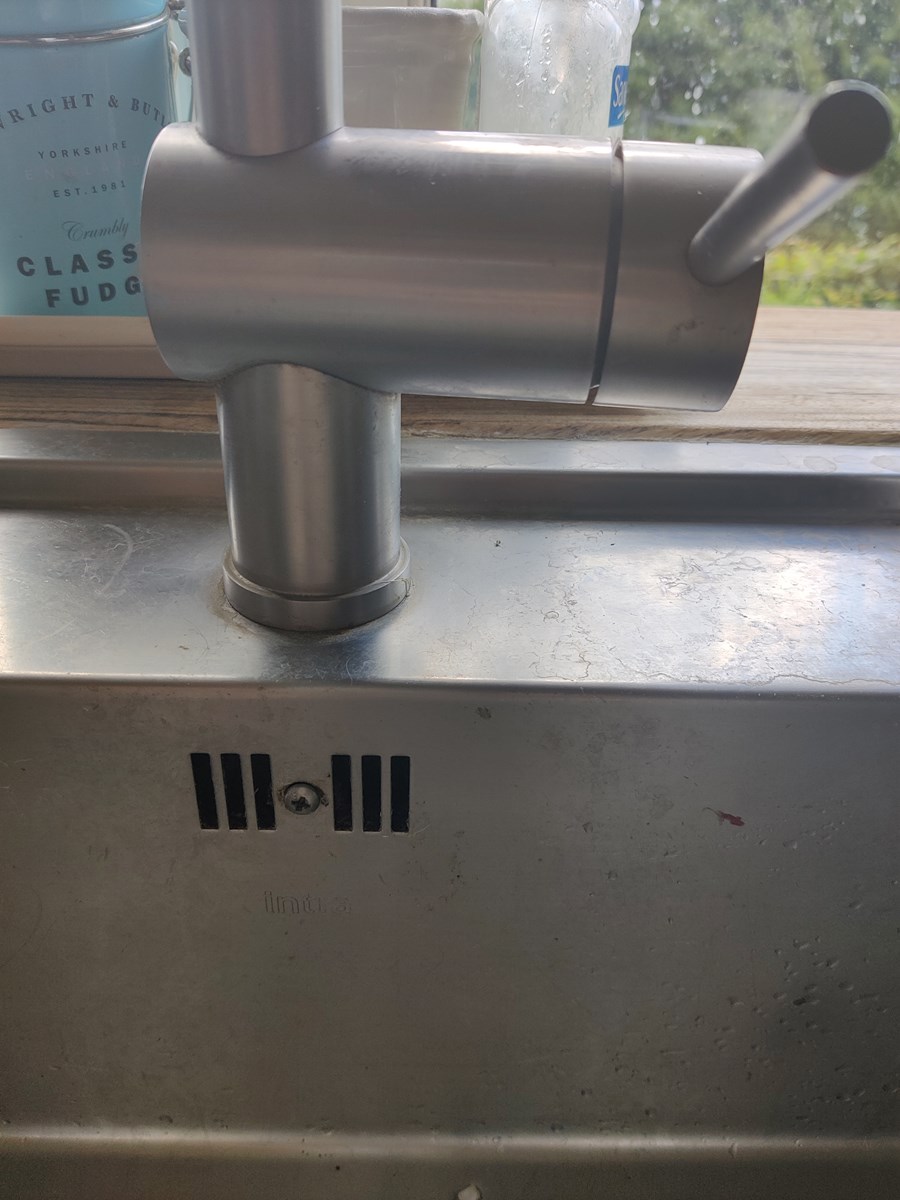

Hej,jeg har sådan en fætter af en vandhane som er løs i gevindet,er der nogle der ced hvor strammer man den ?- har prøvet skruen foran uden held. Meget ufremkommeligt under vasken.
Hvordan løs i gevindet?
Er det hele hanen der sidder løst i gennemgangen gennem vasken?
Søren O skrev den 13-06-2021 09:58:58
 Selve hanen er fleksibel, men blandingsbatteriet drejer også med nu.
Hvis blandingsbatteriet sidder løst, skal du ind under vasken for at stramme fastgørelsen, uanset hvor besværligt det er . Den skrue du kan se er til at holde overløbet fast.
Det er helt oppe bag vasken. Der skal total ryddes i vaskeskabet, og så lægger man sig på ryggen og kigger op. Her kan det være godt med et par sofahynder på gulvet så man udligner lidt forskellen fra gulv til skabs bund. En lampe vil også være til hjælp.
Der er så forskellige fastgørelses metoder.
En ring der skal drejes med en vandpumpetang.
2-3 skruer igennem ringen som kan spændes med stjerne skruetrækker
eller en skrue som spændes med lang topnøgle.
