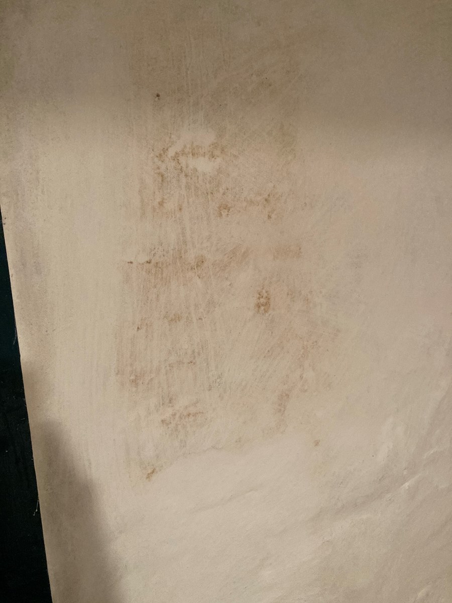

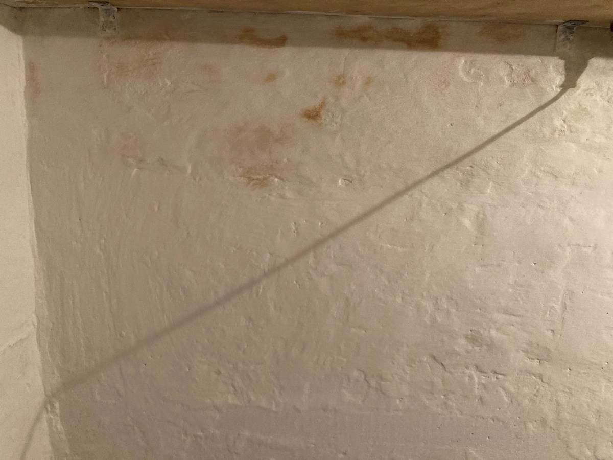

Jeg har med stort besvær fjernet en god omgang plastikmaling fra et rum i vores kælder. Jeg har nu kalket i stedet, det er de fleste steder blevet ret godt. Men nogle få steder trænger der “rust” igennem kalklaget. Væggene under kalklaget er mursten. Det er som om rusten nogle steder kommer fra en enkelt mursten så væggen bliver plettet. Har desuden en gammel skorten i samme rum hvor der trænger løbesod igennem. Er det muligt at forhindre dette uden at forsegle overfladen fuldstændig, hvilket jeg ikke tænker er så smart da det jo var årsagen til at jeg fjernede plasikmalingen. Ellers må jeg leve med pletterne.

Skift til silikatmaling hvor du kan få en spærre og stadig være meget diffusionsåben.
Mit bud ville være keim BLOCKWEIß med keim ecosil-me ovenpå

Skal kalken så af igen? 😬

Nej silikat kan bruges ovenpå kalk. Men du skal bruge mere af deres grundingsvæske SPECIAL-FIXATIV hvis du læser deres vejledninger står der hvordan du gør ovenpå kalk.
