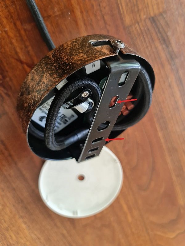

Jeg skal motere lamper i loft lampeudtag med en metalbro til at skrue op, hvor en baldakin hægtes på, dvs. erstatter dækslet.

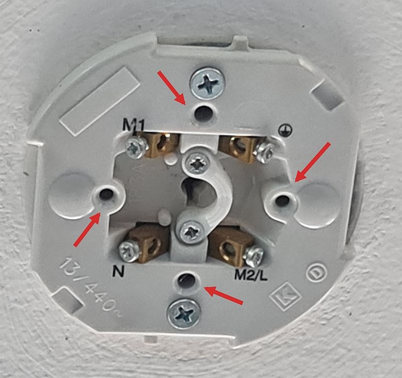

Lampeudtaget har 4 huller men uden gevind, billed 1. Hvad er de beregnet til?
Kan de bruges med selvskærende skruer til at holde vægten af lampen, 2 kg? Hullerne i broen passer til 2 af hullerne som vist i billede 2.
(Og ja, broen skal isoleres mod mufferne).

Hullerne er beregnede til en ældre type dåse med en mindre afstand mellem skruehullerne. Din lampe er beregnet til at blive monteret fladt mod loftet og forbundet via et stykke ledning til et lampested. Hvis du ikke har et et absolut krav om at det medfølgende ophæng skal bruges, kan du demontere det og forbinde glansgarnsledningen/stofledningen direkte til udtaget uden det medfølgende ophæng. Husk at få det hvide låg på ledningen inden den forbindes.
De 4 huller er der hvor den faste installation er forbundet bagfra , bøjlen er til at aflaste lampeledningen................
Mvh S.H.
Som først skrevet så er de 4 markerede huller fastgørelses til anden type dåse. Den faste installation er naturligvis forbundet til klemmerne på bagsiden.
Den pågældende bøjle er ikke beregnet til at sætte på lampeudtaget, og det er også noget skidt idet der ikek er afstand til spændings førende klemmer. ( selv om du isolerer )
Smid den baldakin væk .om montere ledning som normalt i udtaget, Eller sæt lampen ved siden af udtaget,
Tak for opklaringerne fra alle tre. Ærgerligt og mærkeligt, at lampeudtaget ikke kan tage imod en bøjle. Lamperne skal optimalt sidde præcis under lampeudtagene, og baldakinen i samme design som lampen er noget pænere og komplet at se på end en hvid plastic-plade. Jeg må tænke over hvad det skal ende med, nu da jeg har fakta på plads.
Sav beslaget over, så det kan skrues op på hver side af lampeudtaget. Så kan du lave en lille stump ledning fra lampeudtag, gennem dæksel og til lampe. Så kan du få det som du vil have det, og alt er isoleret forsvarligt.
Når du skruer beslaget op, så kig inde i dåsen hvor ledninger kommer fra, så du ikke skruer op i dem.
Alternativt, så fjerner du indmad i baldakin, så det bare er en tom dåse med et hul i (antager der ikke er en strømforsyning i baldakinen, ser ikke sådan ud). Så trækker du lampeledningen gennem baldakin, og monterer den direkte i lampeudtaget. Så skubber du baldakinen op, og fikserer med en klemmenippel til en fatning.
Det helt rigtige er nok at bruge en gammeldags undersænket lampeudtag. Den ses her hos GENBYG LINK
Du skal lige kontrollere skrueafstand På den gamle  56 mm center center.
 Ah ja, ganske enkelt! Tak!!
