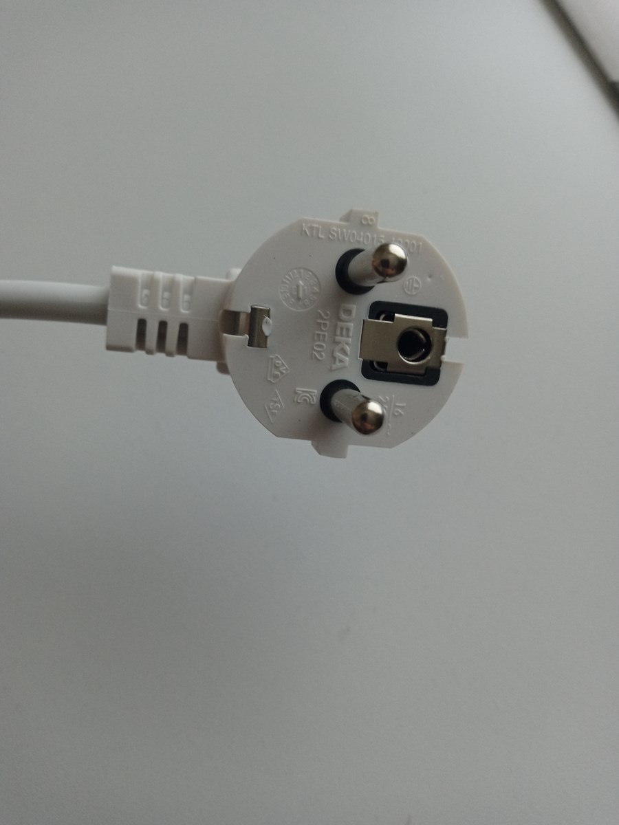

Hej S. Fabrik
Tak for svar. Måske har jeg sagt noget forkert, da jeg skrev 2 ben. Fordi jeg intet ved om det. Er det her et schukostik?
Ja, det er et schukostik.  Din elektriker vil kunne lave to stikkontakter med f.eks. pindjord fordelt på hver sin fase fra dit kraftstik. Så har du en fuldt lovlig og håndværksmæssig pæn installation.
