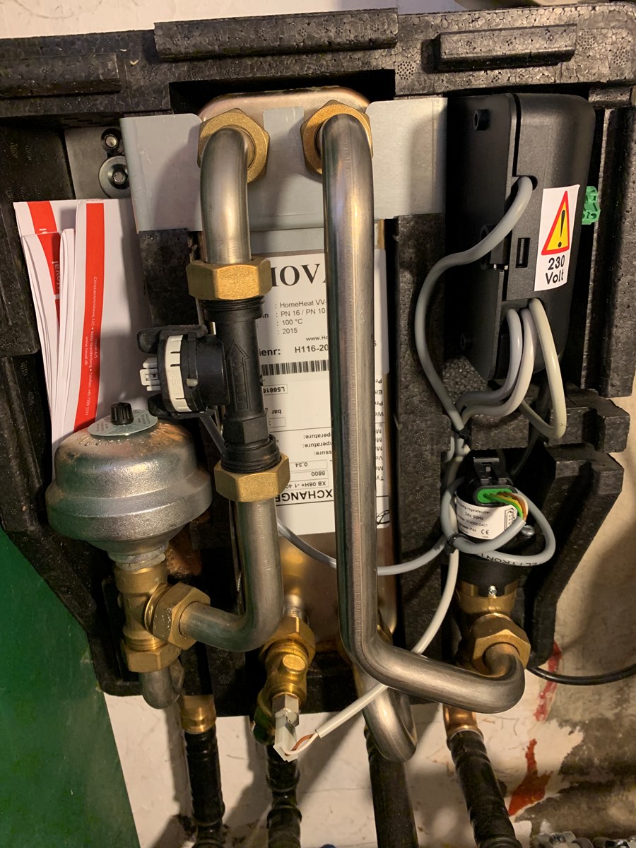

Lige en rettelse: den hedder vv-2
Her er et billede af den:
Når vandet ikke har været tændt et stykke tid, så er rørene C og D begge varme. Når man så tænder for vandet, og det har løbet et minuts tid, og der ikke kommer mere varmt vand, så er røret C (fjernvarme frem) stadigt varmt, men de andre rør kolde.

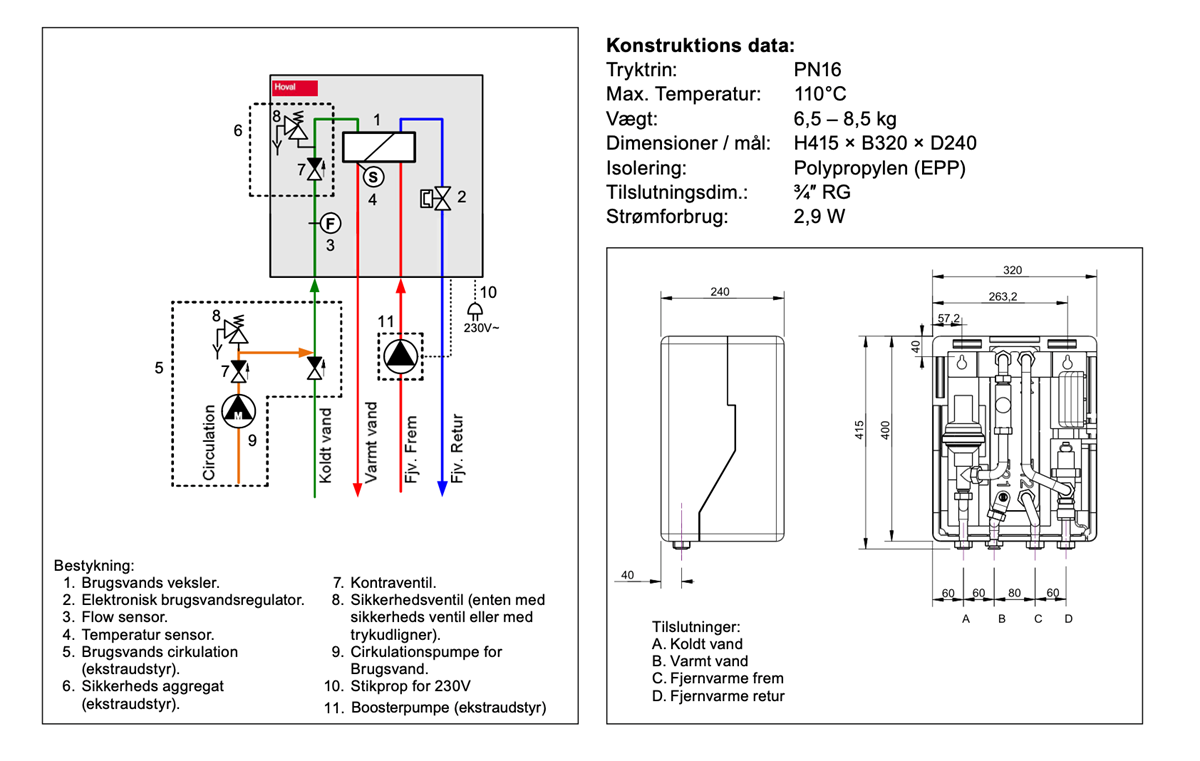

Der er noget der tyder på at temperaturreguleringen til det varme vand skal have et eftersyn. Når du taper varmt vand, skal fjernvarme frem og varmt vand være varme. Hvad sker der, hvis du tager stikket nr.4 fra, så regulatoren ikke får signal om varmt vand.
Når jeg ikke har tappet varmt vand i et stykke tid, så er både "varmt vand", "fjernvarme frem" og "fjernvarme retur" varme.
Når jeg tapper varmt vand, så sker der det at "varmt vand" og "fjernvarme retur" bliver kolde. Det gør ikke nogen forskel, at jeg tager stikket på temperatursensoren fra.
Når du tapper varmt vand skal fjernvarme retur blive kold, og røret til varmt vand skal blive varm. Det tyder på at du skal have undersøgt/skiftet reguleringen i veksleren. Jeg kan ikke give dig råd, du kan bruge, herfra. Forhåbentlig melder der sig en på scenen med råd.
