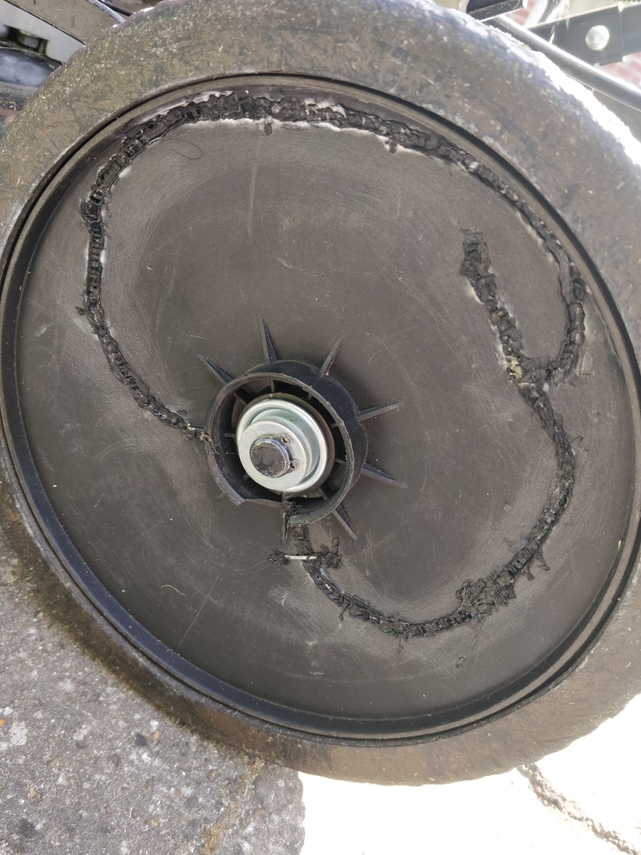

Har anskaffet mig en Texas XT50 TR/WE med en tg675 motor. Jeg kan på ingen måde finde nogle reservedele til hverken motoren eller selve plæneklipperen. Er der nogen der kender nogle andre plæneklippere hvor delene måske passer på min ?

 Jeg mangler et baghjul. Har snakket med Texas og dem der lavede delene til den plæneklipper er gået konkurs.
Ja så er det nok ikke nemt at finde, trækker den på baghjulene?
Hvad er der sket med hjulet, er en reparation ikke mulig? sæt evt et billede ind.
(hvis den ikke trækker på hjulet, burde det være muligt at finde et passende hjul)
Ja den trækker på baghjulene da den er selvkørende.
Har nu prøvet at "svejse" i plastiken, så må jeg jo se om det holder :)

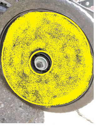

Du kunne forstærke hjulet, ved at ligge en skive ind, 2 mm alu ville være perfekt, men en stykke tyndt krydsfiner kan da også bruges.
Skiven skrues fast med små træskruer..
