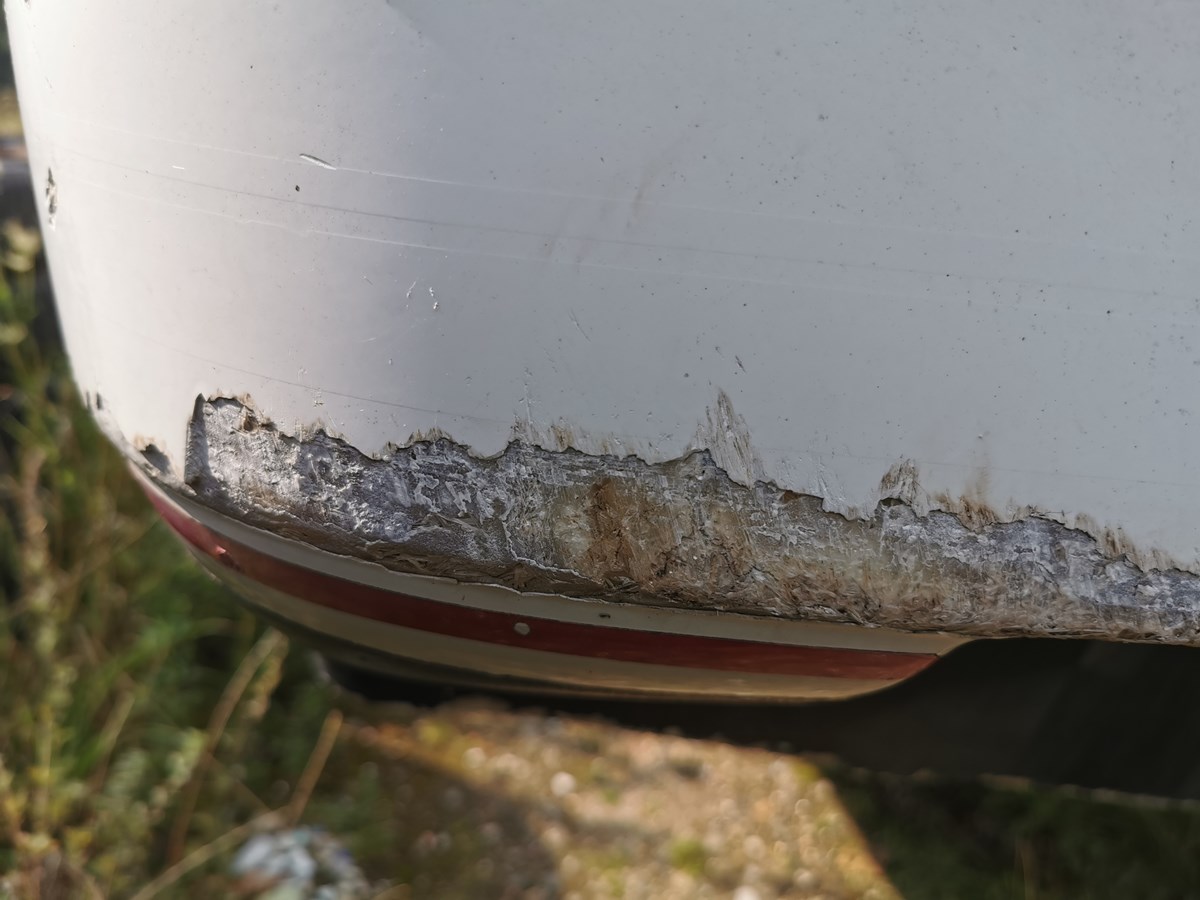

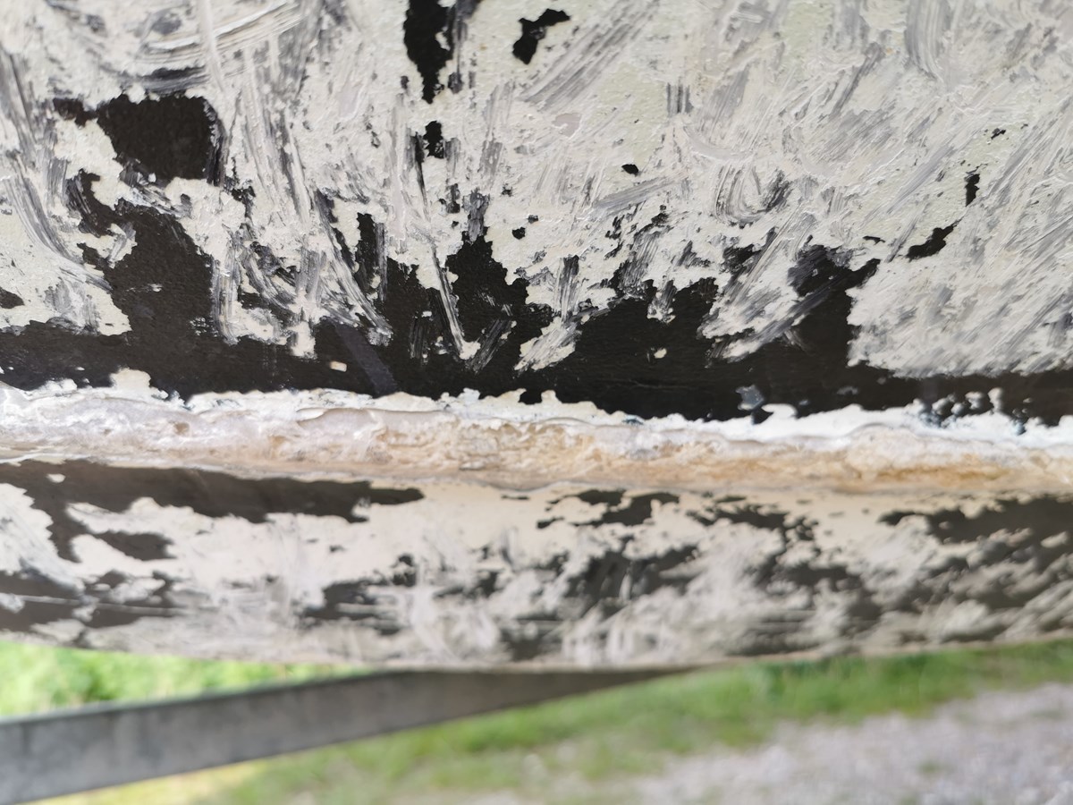

Jeg leder efter en der har forstand på gelcoat / glasfiberreparationer da min viden og erfaring på dette punkt er begrænset.  ( så ved jeg så meget andet om andre ting og sager )
Båden er en 17 fod speedbåd, Campion Allante 170, som har været stjålet og er fundet bankene i stenene i vejle fjord, så der er en del skader i den ene side af bunden, og med min begrænsede viden på dette område, ser det ud til at selve glasfiberen ikke er skadet, men kun gelcoat laget flere steder.

Ser lige om jeg kan lægge nogle billeder op......
Ja det ser jo ikke så kønt ud, hvis du er sikker på fiberen ikke har taget skade, kan du spartle det med epoxyspartel, slibe grunde og male.
Normalt bruger man man ikke gelcoate til at reparere med, men kun til nye både.(Det hærder ikke korrekt op)
Dog kan man bruge Topcoate (som er gelcoate, med voks i) men det bliver ikke blankt, så det skal vandslibes og poleres.
Så man bruger normalt noget 2 komponent maling, eks kan autolak godt bruges.
Så kan du finde en automaler der har tid, ville han kunne lave det for dig.
Bor i den anden ende af landet og kan desværre ikke lave det for dig.
Laver du det selv, kan du godt male det med en god malerulle.

Hvoffor jeg vil have en specialist / erfaren glasfibermand til at se på skaderne er for at se om glasfiberen også skal repareres for at det kan holde, gider ikke lave det hele om om 3 år fordi jeg ikke vidste hvad jeg lavede.
Jeg kunne forestille mig at de skader der er, bliver sandblæst så der er noget epoxyen kan få fat i, og så derefter spartle det hele op (det er jo noget af et lag der skal påføres), og så slibe,slibe slibe og så male og polere, så det er helt glat og fint.
Korriger mig hvis jeg er helt ude i hegnet med min metode.

 Det ville helt sikkert være godt at få den sandblæst hvor den er skadet, det giver den bedste bund at arbejde videre på, og der så skal ligges ekstra lag glasfiber på, eller den kan nøjes med spartel.

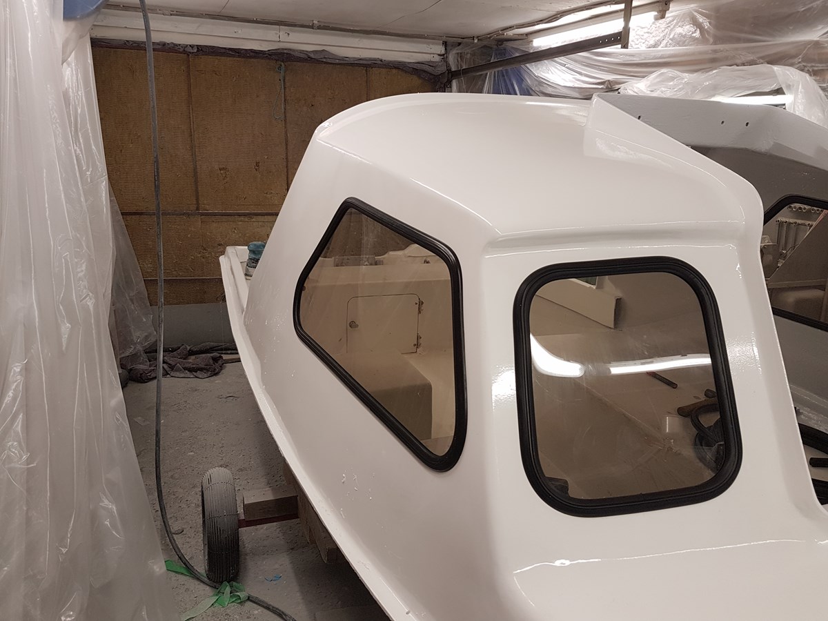

Jeg malede overbygningen på min jolle sidste år brugte noget sigmadur epoxy maling, det var helt utrolig nemt at arbejde med, brugte en luftmalersprøjte.
