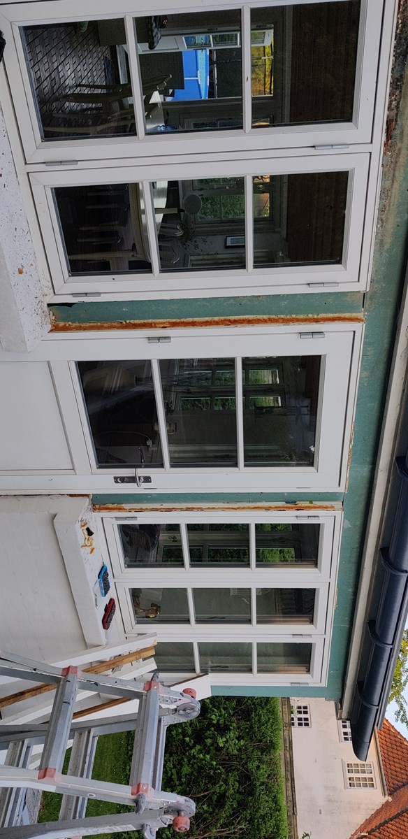

Hej , er det "normalt" at putte vådrums gips under klink beklædning ? ( Det er vores udstue ) , eller skal de pilles af ?
Hvilke noget facade beklædning ville i smide på her ? Og hvad gør man i hjørnet ?:)
Hej sunshine
Det er ikke vådrums Gips.  Kan godt forstå at du tager fejl.
Det du har der er 9mm vindgips.
Altså en vindspære.
Lad det side og lav 15-20 mm afstand til din færdig beklædning efter eget ønske
