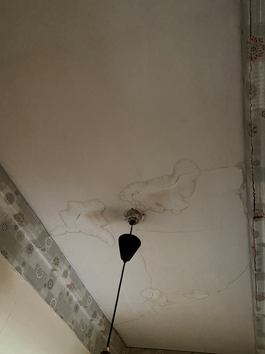

Jeg står og skal til at overtage en klassisk københavner lejlighed, hertil er der så en gamle vandskade som i kan se på billedet.
Hvordan ville i behandle denne? Det er puds loft med siv bag i. Kan man bare spartle revnerne også male over?
Måske - men ingen garanti kan gives.
Du kan opsætte glasvæv med struktur som puds som derefter males.
Hej Rantzau - Tak for dit svar. Jeg har ikke den store erfaring med de her puds lofter og gamle vandskader så jeg ville høre hvordan man typisk udbreder sådan en skade
Hvis loftet smitter af, er det puds og kalk. Det skal vaskes ned, men med moderate mængder vand. Når loftet ikke smitter af mere kan du forlime med almindelig vævklæber og lade det tørre.
Smitter det ikke af er loftet malet, men en afvaskning skader ikke.
Derefter påfører du endnu et lag vævklæber og opsætter vævet. Lad banerne overlappe med et par centimeter. Umiddelbart derefter skærer du gennem begge baner med eksempelvis en Stanlykniv og fjerner stumperne.
Glasfilt har samme struktur som et pudset loft.
Du kan med fordel påfører endnu et lag vævklæber med en rulle som vævfylder, så bruger du ikke malingen som vævfylder.
Hej Rantzau - tak for din udførlige beskrivelser, ville det give menning at spartle revnerne? Hvis ja med hvad? Igen tak
Almindelig finkornet sandspartel hvis revnerne er meget brede, ellers ikke. Filtvæv dækker som regel den slags revner.
