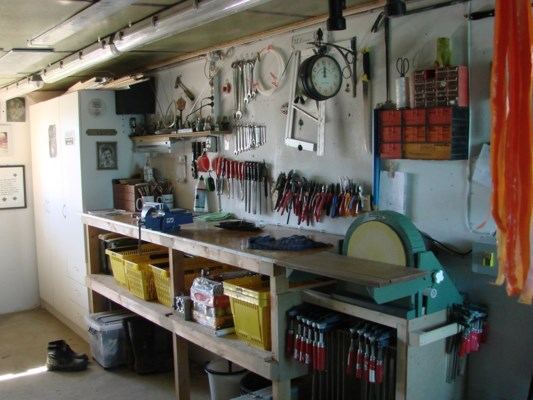

Det ene er "smalt" langs en væg og er lavet af lægter som skelet og en 15 mm plade på toppen, og har fået et par lag skibslak.

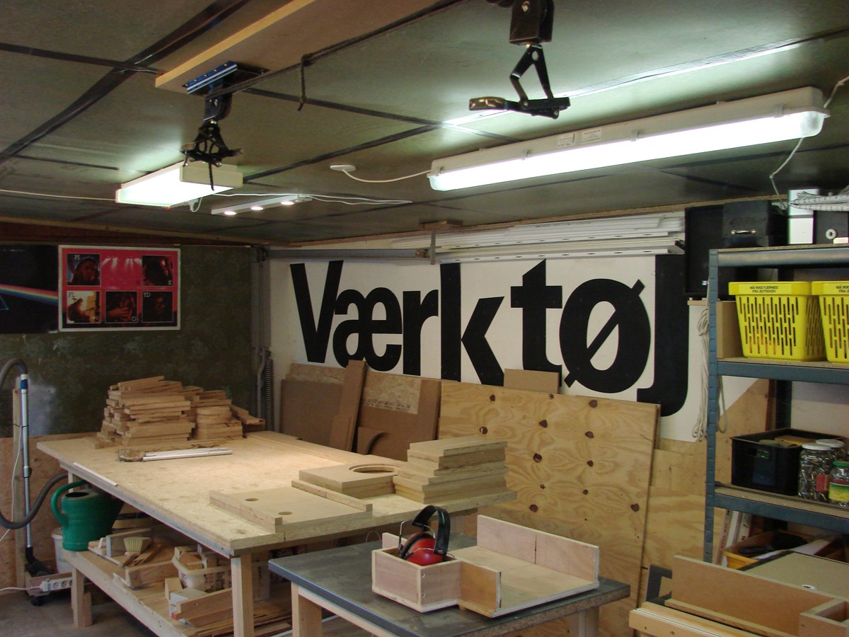

Det andet er fritstående og igen lavet af lægter og denne gang 2stk 15mm plader. Den første plade er skruet til understellet oppefra og toppladen er skruet nedefra, så der ikke er nogle skruehoveder der kan ødelægge skærende værktøj der ligger på bordet. Og når pladen bliver smadret med tiden, kan den enten vendes eller skiftes uden de store problemer.
