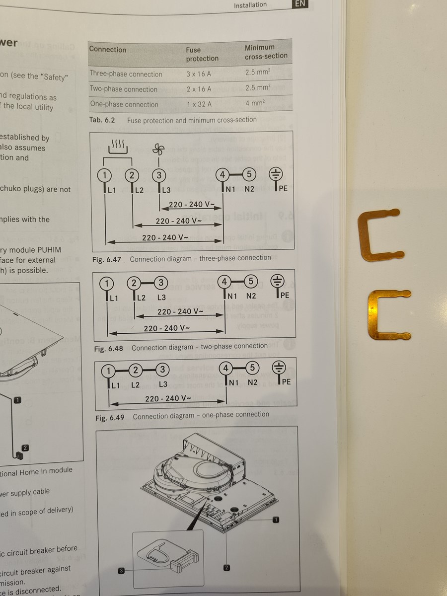

Jeg skal have tilsluttet ny kogeplade. Jeg vil gerne have 3 faser koblet på. Mit spørgsmål:
Jf. manual og diagram anføres ledning til at skulle være minimum 2,5mm2. De normale bløde kabler til er typisk 5x1,5, som man skulle tænke også er nok? Jeg synes slet ikke jeg kan finde 5x2,5 i blød kabel, men kun installationskabel og dette må vel ikke bruges?

Har fundet det. Skulle bare lige bruge det rette søgeord "gummikabel" 😊
Her ilandet er lovligt med f.eks. 4x1,5mm2 plastisoleret ledning, som du kan købe i et byggemarked.
Når det er tilledning ( den løse tilslutnings ledning ) Så er 1,5 mm2 ok. Og man køber oftest 5 x 1,5 mm2 så er N og Jord også med.
