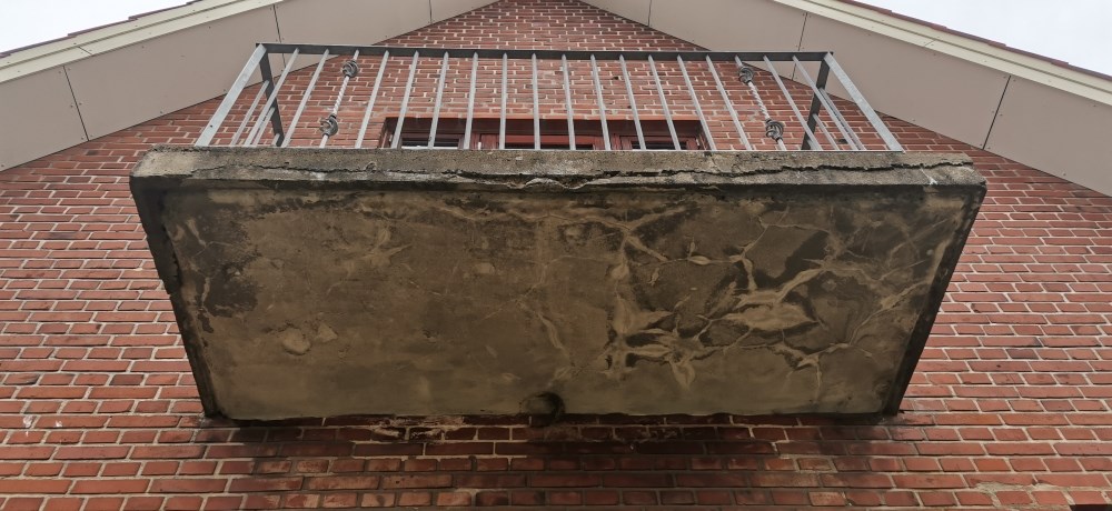

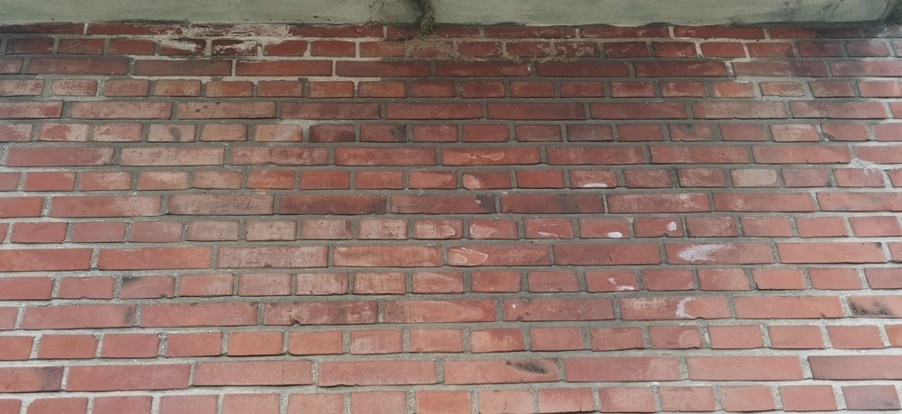

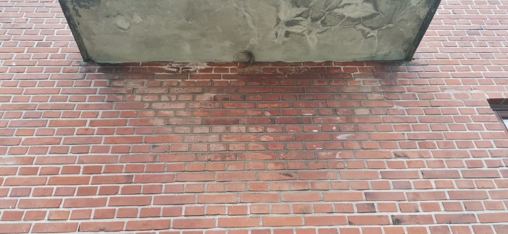

Nogen der ved hvad disse misfarvninger kan skyldes. Det virker ikke som fugt.

Pas på med den altan. Den er garanteret pilrusten i bæringerne, og jeg tør vædde på, at de misfarvninger skyldes fugt opsamlet af den rådne altan.

Der er både lyse og mørke farver.

Jeg ville også være lidt nervøs for betonens bæreevne på den altan.
Få altanen undersøgt af et kompetent firma.

Øjebliks Billede ligner fugtige sten i et område midtpå ( som kontinentet Afrika på globus) Og i omkredsen uden for nogen sten som har været fugtige men som nu er tørre. Aftegninger kan være udfældninger fra beton i altanen.
Det er fugt, og pga. lang tids fugt i muren, er der alger eller andet der er begyndt at vokse der (det mørke)
Det lyse er sikkert cement eller kalk aflejringer fra altanens erosion.
Den altan trænger til en kærlig hånd, det er et spørgsmål om hvornår skidtet falder ned.
Tak for input. Nogen der ved hvem der ved hvilken fagmand man skal have til at undersøge /udbedre.
I Skanderborg området
Nogen der kender til priser på undersøgelse.
En bygningsingeniør kunne være et bud. Prisen kender jeg ikke, men spørg et arkitekt- eller ingeniørfirma.
