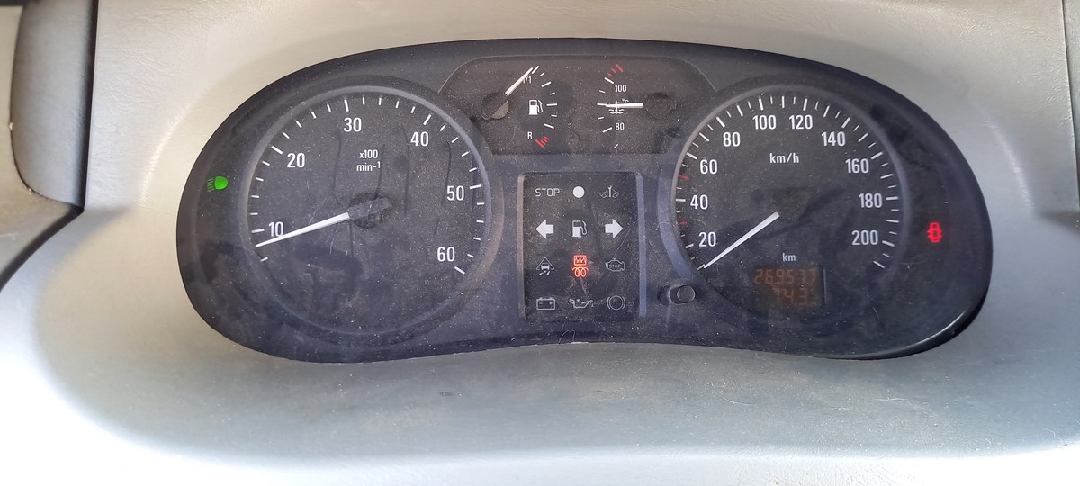

Bilen opel vivaro varevogn på diesel kører meget laaaangsomt og jeg har derfor smidt diesel filter rensemiddel i. 200 ml. Top fart er 40 km/t des mere jeg giver gas des langsommere blir den i de lave gear.

Efter at have tilsat 200 ml.. Den går ned i tempo når man giver ekstra gas...

Jeg tror din bil er gået i nødprogram , du skal få udlæst fejl.
din bil indikere at der  er fejl på motoren og er derfor gået i nødprogram og lyser i motorlampen.Få udlæst fejlkoden på et værksted alt andet bliver gæt værk .Jeg tvivler rigtig meget på at dit mirakel middel virker
Du har en fejl lampe for elektronisk styring, så til en mekaniker og få lavet en udlæsning af fejlen på motor.
Kontrollampen for forvarmning er tændt, så måske skal du under alle omstændigheder til mekaniker.
