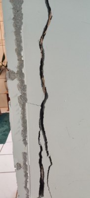

Krise - Væggen flækkede!! IT manden 290 3660 06-06-2021 11:24 Jeg er i gang med at fjerne dørkarme, og da jeg hev i den ene side flækkede gasbeton væggen!! Hvad gør en klog? 14 svar 1 2 › » Følg tråden Annonce Annonce Annonce
Henrik19 195 06-06-2021 11:50 Den dyre:Bor en stribe dybe huller ind i karmen. Fyld en klat 2-komponent forankring-grunder ind i et par af hullerne og sæt en gevindstang i et par steder. Lad det hærde.Fyld forankringsgrunden i hele revnen og de resterende huller, sæt møtrik, spændeskive og bræt på og træk så hele stykket på plads. Den billige:Bank hjørnet af, sæt bræt op og puds nyt hjørne op. Husk at banke jern ind.
IT manden Trådstarter 290 3660 06-06-2021 12:07 De billige lyder umiddelbart som den eneste der duer. Tror ikke den første er en mulighed - den er HELT revnet. Altså hele vejen igennem! Så hele det stykke til venstre på billedet er nærmest lige til at hive af. :( LDS Tip Automatisk tip Indkøbstip: Få 20% rabat på spartelmasse og maling med vores rabatkode hos Malgodt: LDSMAL07 Se mere her

Frisk 874 06-06-2021 12:40 Så gør det! Udvendig lapning holder ingenting. Ned med stumpen og mur nyt op.
S. Fabrin 16924 4400 06-06-2021 15:23 IT manden skrev den 06-06-2021 12:07:18De billige lyder umiddelbart som den eneste der duer. Tror ikke den første er en mulighed - den er HELT revnet. Altså hele vejen igennem! Så hele det stykke til venstre på billedet er nærmest lige til at hive af. :( Hvis ikke det løse stykke er helt smuldret, kan du bore huller i mellemrummet og sprøjte gasbetonlim i revnen. Medens lime hærder, sætter du noget i spænd mellem de to sider, så stykket bliver holdt på plads. Limen købes i 400 ml patroner, hvor brugsanvisningen er trykt på patronen. fase
ev elmand 26940 7480 06-06-2021 16:20 Gasbeton lim er det sikreste. Og metoden med at sætte i spænd fra den anden side er ok. Naturligvis kan man samtidig bore nogle huller til rawlplug og sætte skruer ind så det hjælper med at holde det i længden. Har nogen samlet det, kan det skilles ad. Samles igen ? ?m.v.h. Erik LDS Tip Automatisk tip Indkøbstip: Få 20% rabat på spartelmasse og maling med vores rabatkode hos Malgodt: LDSMAL07 Se mere her Annonce

IT manden Trådstarter 290 3660 06-06-2021 22:03 Rigtig god ide med gasbetonlim! Det virker da mest overskueligt, og måske endda så overskueligt så det ikke engang er en krise. :D Fik godt nok en chok da det skete.. Tak for de gode råd!Er dette den rigtige lim?https://www.stark.dk/h-h-reparationslim-beige-300-ml?id=6400-5842143
S. Fabrin 16924 4400 06-06-2021 22:16 https://www.stark.dk/h-h-reparationslim-beige-300-ml?id=6400-5842143 Ja, det ser hel rigtigt ud. fase
IT manden Trådstarter 290 3660 06-06-2021 22:18 Godt, så køber jeg sådan en. Jeg har i øvrigt nogle bølgesøm, det kan være de også kan hjælpe lidt på holdbarheden.
S. Fabrin 16924 4400 06-06-2021 22:45 Ret beset er bølgesøm beregnede til at holde pladerne sammen, indtil limen er hærdet, når væggen bygges, så jeg ville ikke slå bølgesøm i det smalle stykke gasbeton. Der er stor chance for, at du står med en masse stumper. fase
IT manden Trådstarter 290 3660 07-06-2021 17:27 Nu har jeg købt 2 stk. reparationslim.Skal jeg sætte noget i spænd, og derefter bore huller og så lim i, eller skal jeg komme lim i revnen, så sætte noget i spænd - og derefter bore huller og mere lim i de steder hvor revnen ikke er bred nok til at jeg fik lim ind i første omgang?Deres guide ligger her, men der er revnerne slet ikke ligeså slemme som i mit tilfælde.https://ipaper.ipapercms.dk/HH/HHDenmark/Arbejdsinstruktioner/udbedring-af-revner/?page=2
