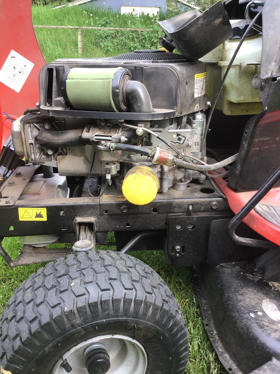

Endelig lykkedes det at få konens sparket igang med at slå græs 😊  efter 15-20 minutters kørsel gik havetraktoren ud, og nu vil den kkke starte. Vi har skiftet tændrør tjekket luftfilter, checket benzintilførslen, checket stelforbindelsen. Det kan kun være karburatoren… jeg aner ikke hvordan den skilles ad, renses og samles igen. Hjælp…. Maskinen er en jonsered lt2317a

Start med at tage tankdækslet af. Der sidder en udluftning i. Hvis det er stoppet, dannes der vacuum i tanken benzinen kommerikke frem. Hvis dækslet kan skilles ad, så rens det og vær opmærksom på de/det små drænhuller i toppen. Prøv feks at starte og kære traktoren uden dæksel.
