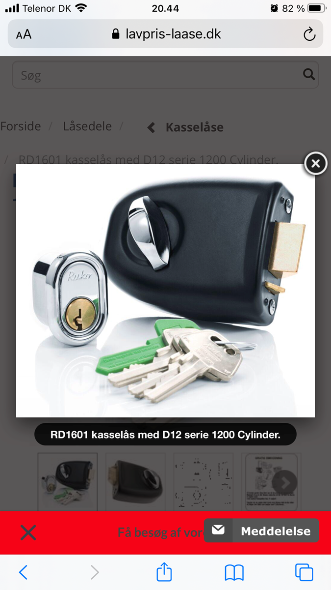

Hej jeg har købt og monteret et kasselås på min garage med to porte.  Men først da jeg borede alt og monterede alt indså jeg at den stift fra kasselåsen  vender forkert. Kan man vende den der stift i selve kassen så den vender rigtig?
Hvad er det for en kasselås? evt et billede

Det sådan en her 1601
Tag med en tang og hiv palen ud og vend den 180 grader.
nogle modeller kan du trække palen lidt ud og dreje den rundt
andre skal bagsiden skrues af
Så vidt jeg kan se skal der en halv skive agtig tages ud og så vende helle pladen om.
Du skal ha den skildt ad. Der sidder en låsering som holder plade med pal på plads når den er af kan det hele vendes.
