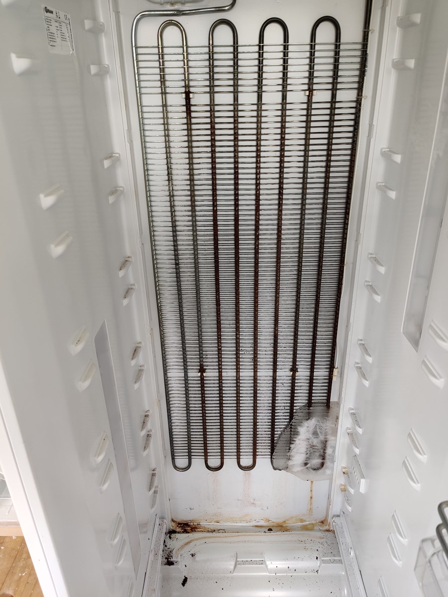

Vores Gram køleskab køler ikke godt nok mere.
Skilte det ad i dag og kan se fordamperen er voldsom rusten og der lå næsten 1cm rust puds i bunden af skabet.
Skabet er 6 år gammel. Tænker at fordamperen ikke har det godt længere? Andre som har oplevet samme problem?
Det er sikkert ikke fordamperens skyld, at køleskabet ikke køler så godt mere. Det er sikkert manglende kølemiddel eller dårlig kompressor. Det er meget tvivlsomt om det kan betale sig at reparere køleskabet, så køb et nyt.

 Du har nok ret og det ender nok også med et nyt skab.
Vi havde et Blomberg køleskab og mener det var en gram fordamper på. Her lå der et tyndt støv i hele køleskabet efter et års tid. Hvis du søger på nettet vil du se at det er en kendt fejl. 🙄

kontakt forhandler det er en kendt sag  .De tilfælde jeg kender til har endt med at man har fået et nyt skab ub

 Jeg har skrevet direkte til Gram. Så må vi se hvad de svarer.
Gram ringede til mig i dag og sagde, de ombytter skabet 👍
