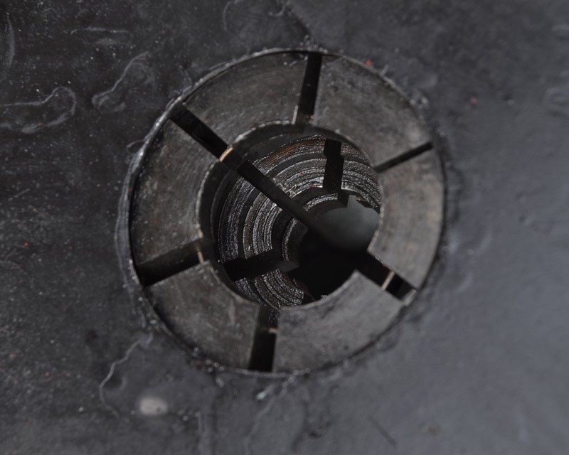

Har ingen erfaring, men kikker du billeder af presseren, og kikker på kæberne, så ser de ud til at være fremstillet ret dårligt.
Har set når jeg har fået presset slanger, at de kontrollere diameteren på fittings, for at tjekke at der er presset nok.
Denne her presser 100 tons ​LINK​​​
Billede af presser fra Primusdanmark

Ja enig, pressen fra primusDanmark er af tvivlsom karakter, men hvis den kunne gøre arbejdet, kan jeg trods alt købe 10 stk. for samme pris som den professionelle du linker til.
Der er jo stor forskel på 5 ton og 100 ton, som er forskellen på de to, hvorfor jeg også er meget i tvivl om den fra primusDanmark.
