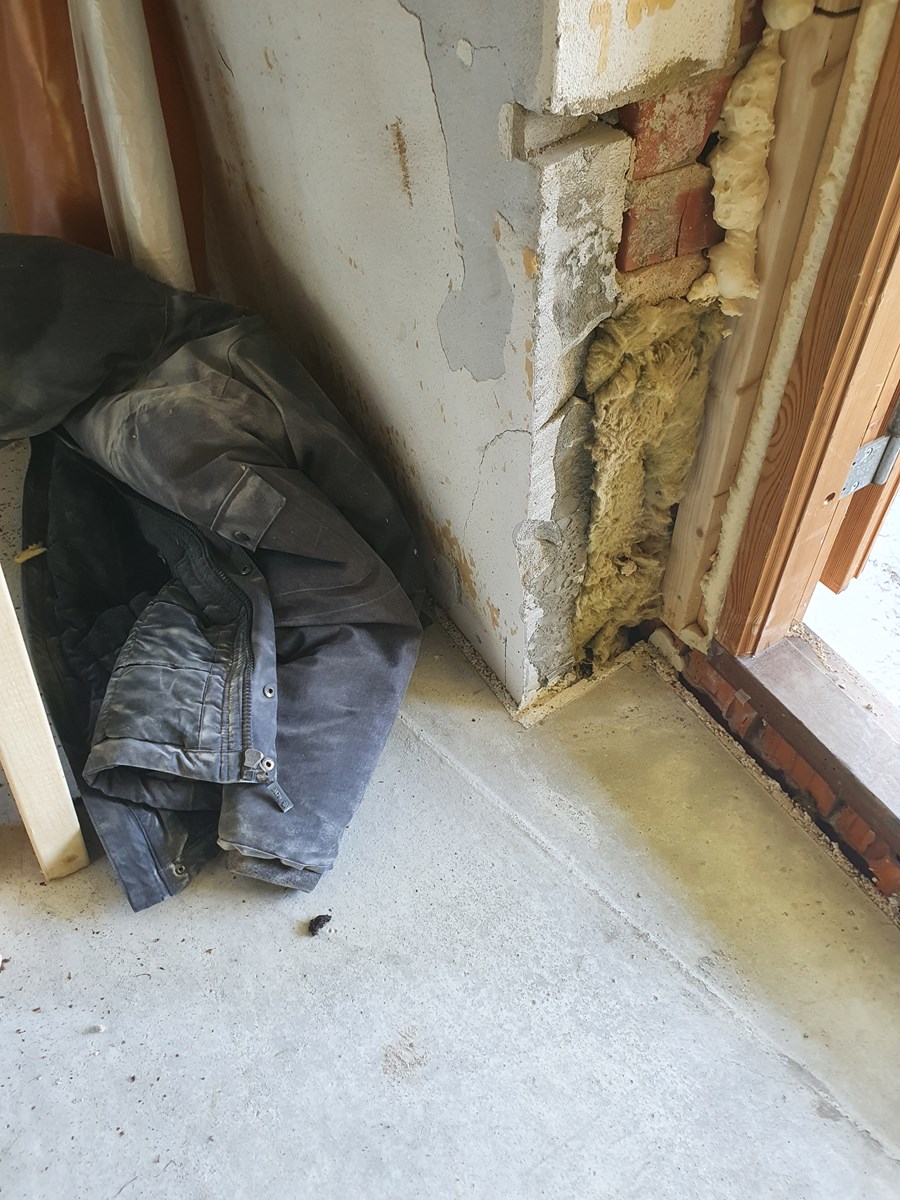

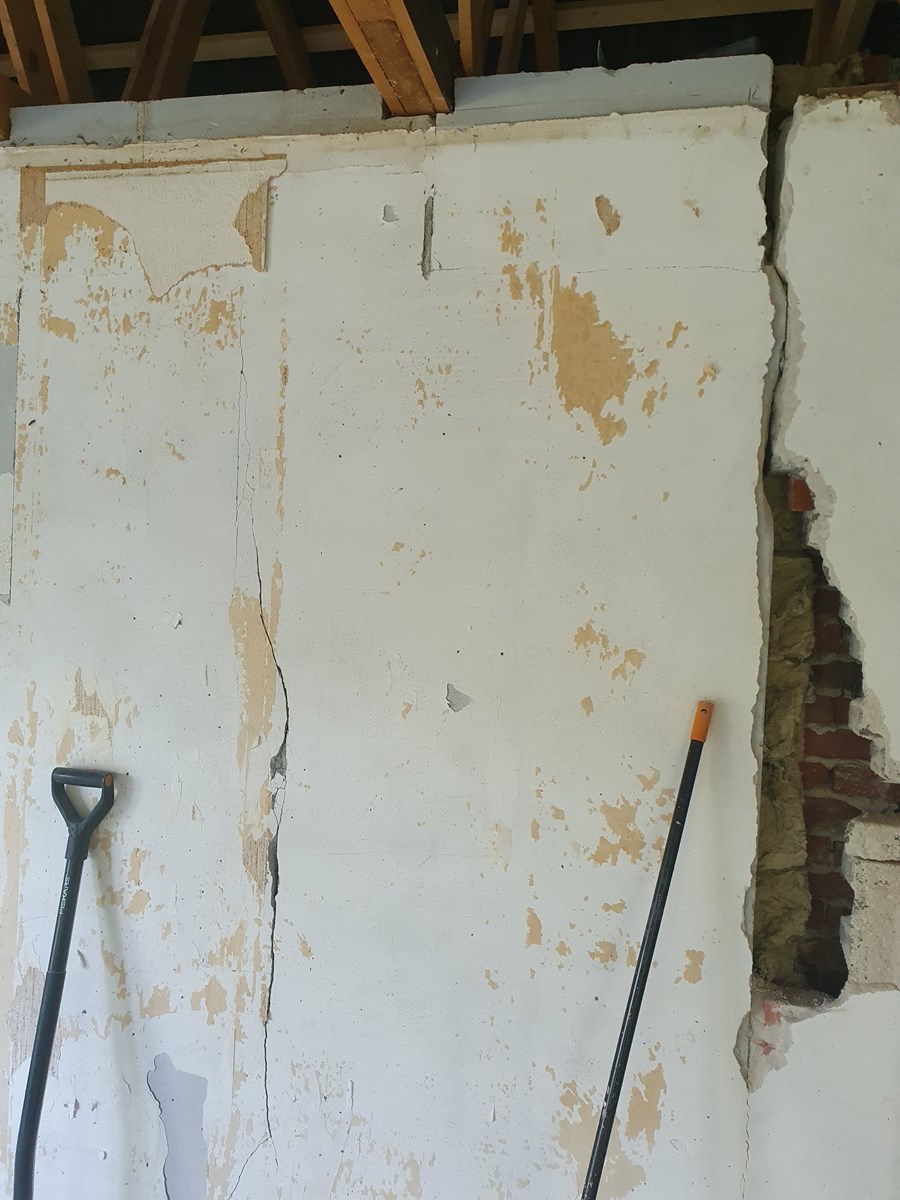

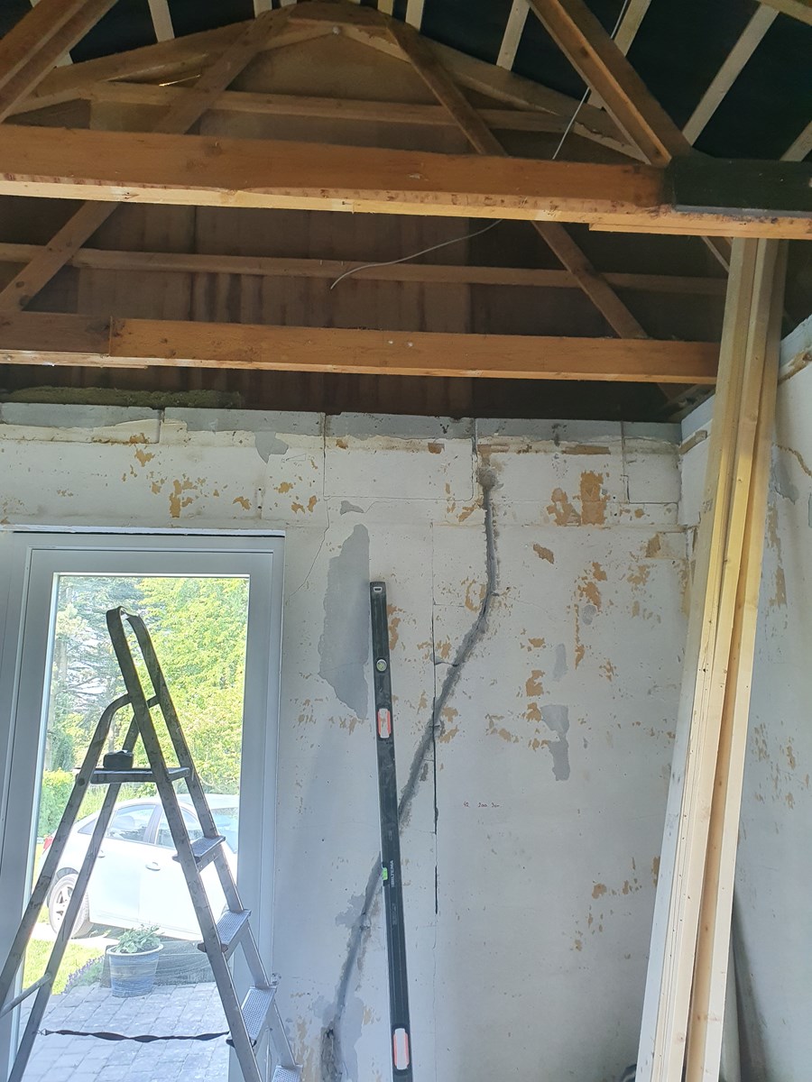

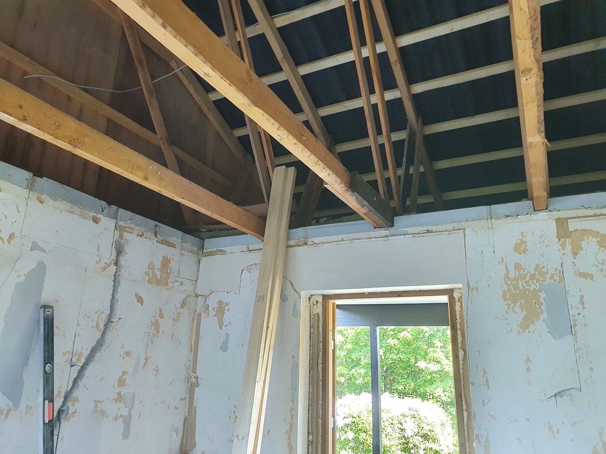

Nu har jeg en lille overvejelse jeg vil hører jeres syn på. I den gamle del af huset er indervægge af mursten og er fine, men i den nye er den af gasbeton og har rigtigt mange revner osv. De bærer intet. De virker heller ikke til at være ret meget forbundet til ydervæggen med murbindere eller andet
Min tanke var i første omgang at lade dem stå og få dem limet efter i revnerne. Men efter at ha gået den efter og set hvor løse de er. Så er spørgsmålet om det ikke er en bedre plan bare at rive dem ned og så bygget en nye indervægge i træ. Så slipper jeg også for overgange mellem gasbeton og træskellet i gavlen og der over væggene skal forhøjes lidt.

Lidt svært at vurdere ud fra billeder, er indermuren bærende ? hvor tyk er gasbetonen ?
De er ikke bærende. Spær ligger af på ydermurer og er slet ikke i kontakt med indervæg. Gasbeton er ca 6.5 tyk
Ja så var det jo fristende at fjerne gasbetonen, og lave en løsning med gibs, så kan du jo også få plads til en god isolering.
