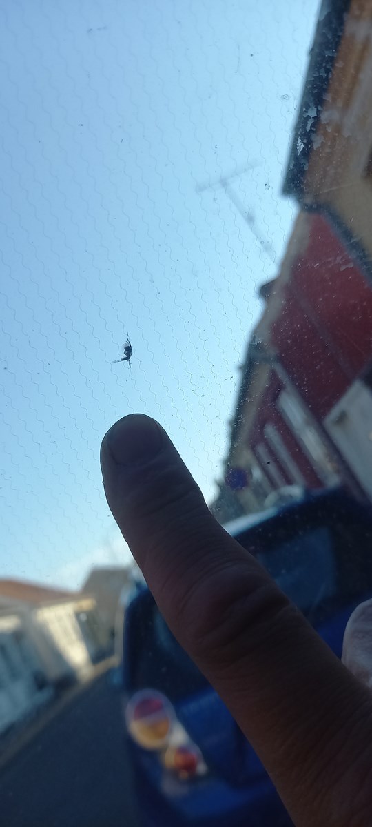

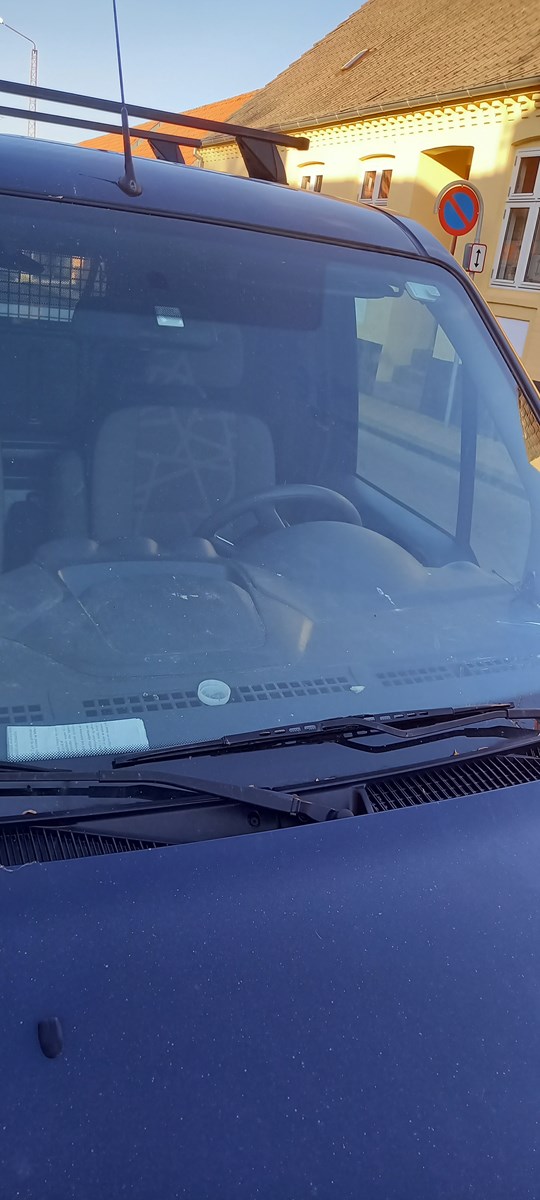

Stenslag i forruden kan det fixes? Finn Bjerke 629 03-06-2021 19:50 Det er ikke let at fotografere men kan dette fixes uden ny rude? Øsen skal til syn Bornholm er et dejligt sted. 9 svar Følg tråden Annonce Annonce Annonce
Finn Bjerke Trådstarter 629 03-06-2021 19:57 Gwær det selv sæt fra thnsen Bornholm er et dejligt sted.

Bent Andersen 3003 04-06-2021 12:42 Hvis stenslaget sidder i førerens synsfelt kan det ikke repareres og bilen dumper til syn. Er det i passgersiden er en rep OK. Annonce
je_ns 12985 04-06-2021 13:12 Jeg fik repareret et stenslag i synsfeltet, da bilen blev kasseret til syn pga. af det.Og den blev godkendt efter reparationen..Glasfirmaet gjorde sig stor umage, de borede gennem det yderste lag af glasset, så limen kunne komme helt ind i lamineringen. Vi prøver igen, i morgen --
