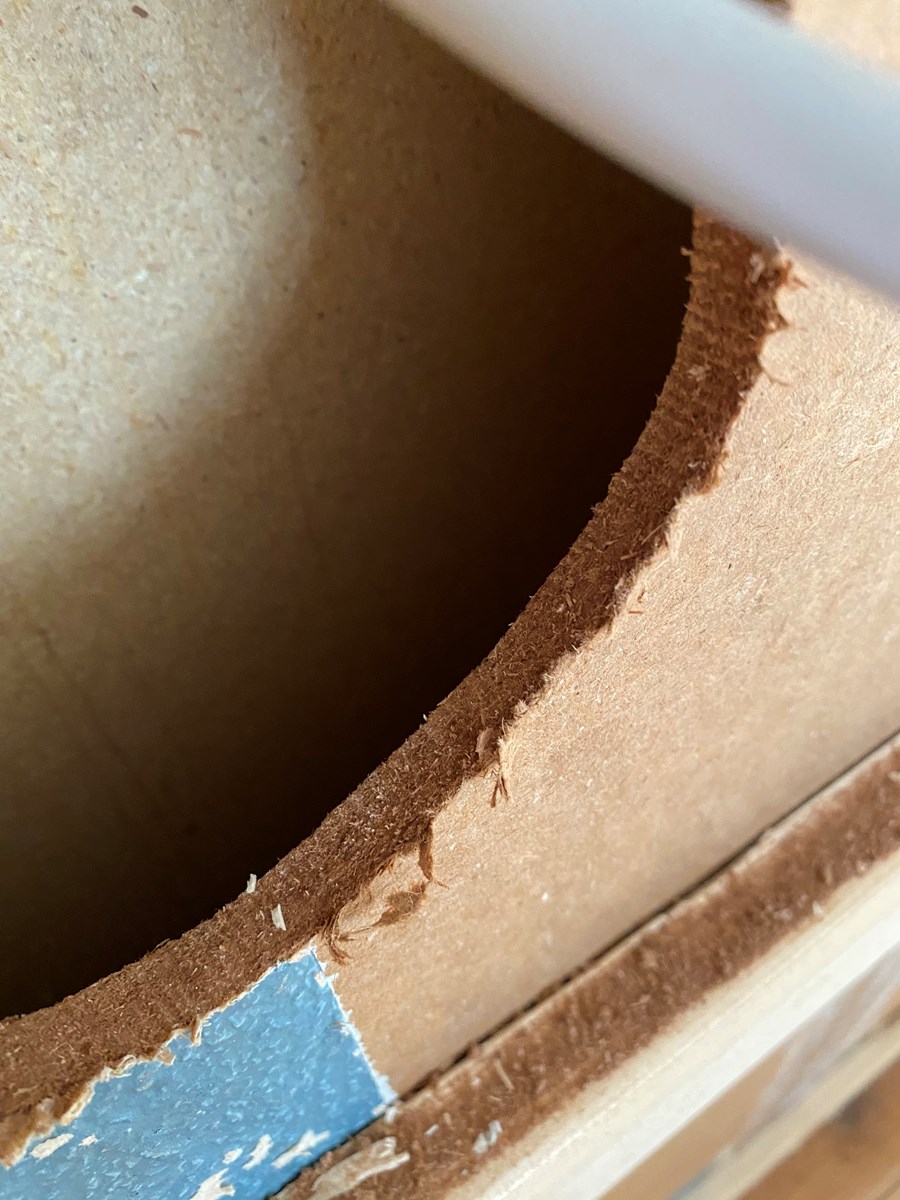

Jeg har lige købt et sommerhus fra 1972 som jeg ville i standsætte. Ikke en større renovering. Havde kun tænkt mig  at shinne det op med en lettere overfladisk upgradering. Da jeg pillede det gamle tapet af i køkkenet opdagede jeg sådan nogle masonit plader under (tror jeg). Borede et lille hul for at se hvad det var - se billede.
forsøgte at trykke en tegnestift i hvilket ikke lykkes. Så de er ret hårde.
Betyder det så at de er OK ift brandrisiko?
Jeg mindes at have læst at det kun er blød masonit der er ulovlig og farligt. Er det korrekt?

Ligner spånplade
Synes nu mere det ligner hårde masonitplader

Boliua har en artikel om cellotex, eller bløde træfiberplader.
En af kendetegnene er at de er bløde, der står angivet at du forholdsvis let vil kunne trykke en skruetrækker gennem pladerne. Det lyder ikke sådan jf. Dit tegnestiftsforsøg?🙂
Det ligner hård masonitplader, MDF plader. Hvis du ikke kan trykke en tegnestift i pladen, er det ikke cellotex.
OK så tænker jeg at jeg lader dem sidde og så bare spartler oven på. De sidder i hele huset. Ville være ked af hvis jeg skulle pille dem ned.

Du skal lige være OBS på om de har suget fugt, mdf deler de dårlige egenskaber fra masonit, de er blot hårde i stedet, men de kan suge fugt og brænde.
Hvis der er tørt over alt, kunne du overveje at skrue et enkelt lag gips udenpå, for brandbeskyttelse. Så har du også en fin flade at malerbehandle på, og væggen bliver skruefast uden diverse ankre.

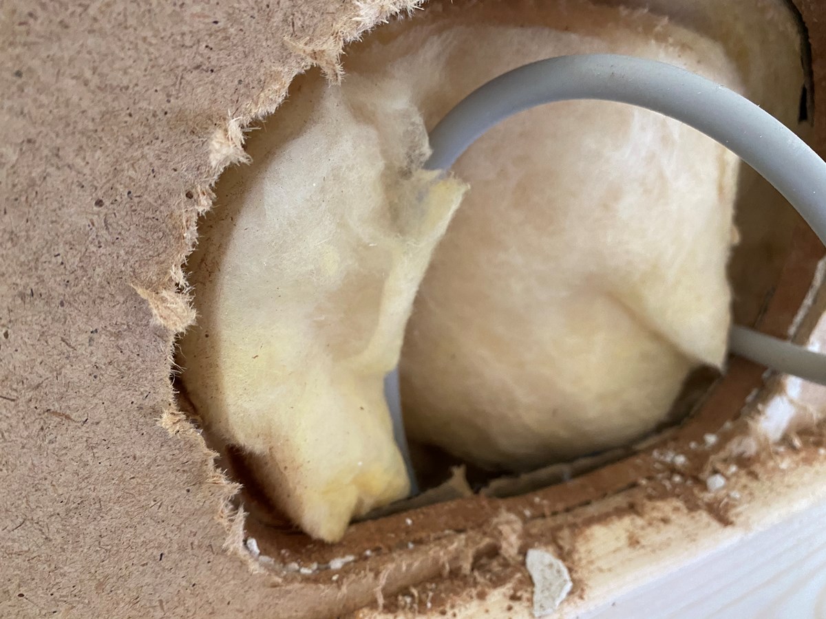

De 2 stykker jeg fik fri fra væggen virkede tørre. Prøvede også at tænde ild til dem uden held. Kan man evt “bare” sætte ny forskalling på og så rustik / beklædning oven på i stedet for gips? Der er ikke de der dampspærre inden under masonitpladerne.
Nogen der har prøvet det?
