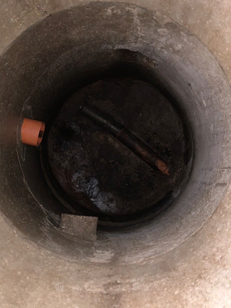

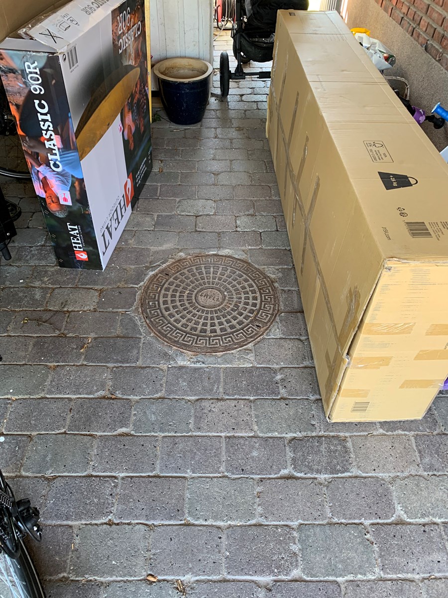

Brønddæksel midt i betongulv SigurtJ 17 03-06-2021 16:12 Hej,I projekteringsfasen af en ny garage har jeg ‘fundet’ dette brønddæksel midt i den nuværende carport/den kommende garage. Hvordan forholder jeg mig her når jeg gerne vil have isoleret og støbt gulv? 12 svar 1 2 › » Følg tråden Annonce Annonce Annonce
bredker 2548 9760 03-06-2021 16:18 enten støber du bare dækslet med og lader brønden væreellers skal alle rørene føres ud og en ny brønd udenfor
SigurtJ Trådstarter 17 03-06-2021 16:23 Hej bredker,Dvs. jeg bare isolerer og støber op til? LDS Tip Automatisk tip Altid lave priser hos Harald Nyborg! Se ugens bedste tilbud her
je_ns 10013 03-06-2021 16:28 Det kan jo give udfordringer hvis det stopper på et tidspunkt, hvis du støber det efter.Skulle du være uheldig at få rotter vil de elske sådan en fint "værelse"Er det regnvand, eller spildevand ?Og er alle tilløbene i brug ?Udover bundløbet ser det ud til der er 3 andre tilløb. Vi prøver igen, i morgen --
ktm 8945 4540 03-06-2021 16:35 Du skal nok ikke sløjfe den brønd. Hvis gulvet slutter højere, må du sætte en forhøjningsring på. Kan du få plads til det, vil jeg stærkt anbefale et letvægtsdæksel i noget kunststof, der ikke tærer fast. Det kan du få som lugtfrit uden huller. Den odour, der kommer fra den slags indretninger, kan man almindeligvis gerne undvære. Sådan et dæksel fik jeg monteret på en brønd, der står midt i terrassen. Det var en god investering. Med venlig hilsen ktm
S. Fabrin 16985 4400 03-06-2021 16:37 At støbe henover brønden, så den er gemt af vejen, er ikke det bedste råd, der er givet. Enten skal rørene føres til en ny brønd udenfor eller brønden føres op i niveau med det ny gulv. fase LDS Tip Automatisk tip Altid lave priser hos Harald Nyborg! Se ugens bedste tilbud her Annonce
SigurtJ Trådstarter 17 03-06-2021 16:45 Alle 3 tilløb er i brug, tror jeg, 2 af dem henholdsvis afløb fra tagrende i hver side af huset og den 3. fra carporten, som bliver til garage.Mange tak for råd, jeg støber op til og forhøjer evt. hvis ikke niveau kommer til at passe.
je_ns 10013 03-06-2021 17:32 Hvis det kun er regnvand der er i brønden, kan du sagtens føre dækslet op, er det spildevand også vil jeg ikke anbefale det.Et det både regn og spildevand, ville jeg undersøge hos dit forsyningsselskab om der er planer om separat kloakering, for det vil være noget bøvl at skille det ad efterfølgende.Er der spildevand i bundløbet, så bank fri og sæt et rør i, regnvandet kan du så føre ud i en brønd, og tilsluttet kloakken.(Når du har sat rør i bundløbet, kan du fylde brønden op til under regnvandsledningerne, og støbe en bund og banketter, og føre et nyt afgangsrør ud) Vi prøver igen, i morgen --
SigurtJ Trådstarter 17 03-06-2021 17:40 Og den nemmeste måde at finde ud af det er at trække ud i toilettet og se om vandet løber den vej?
