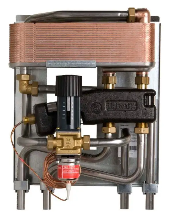

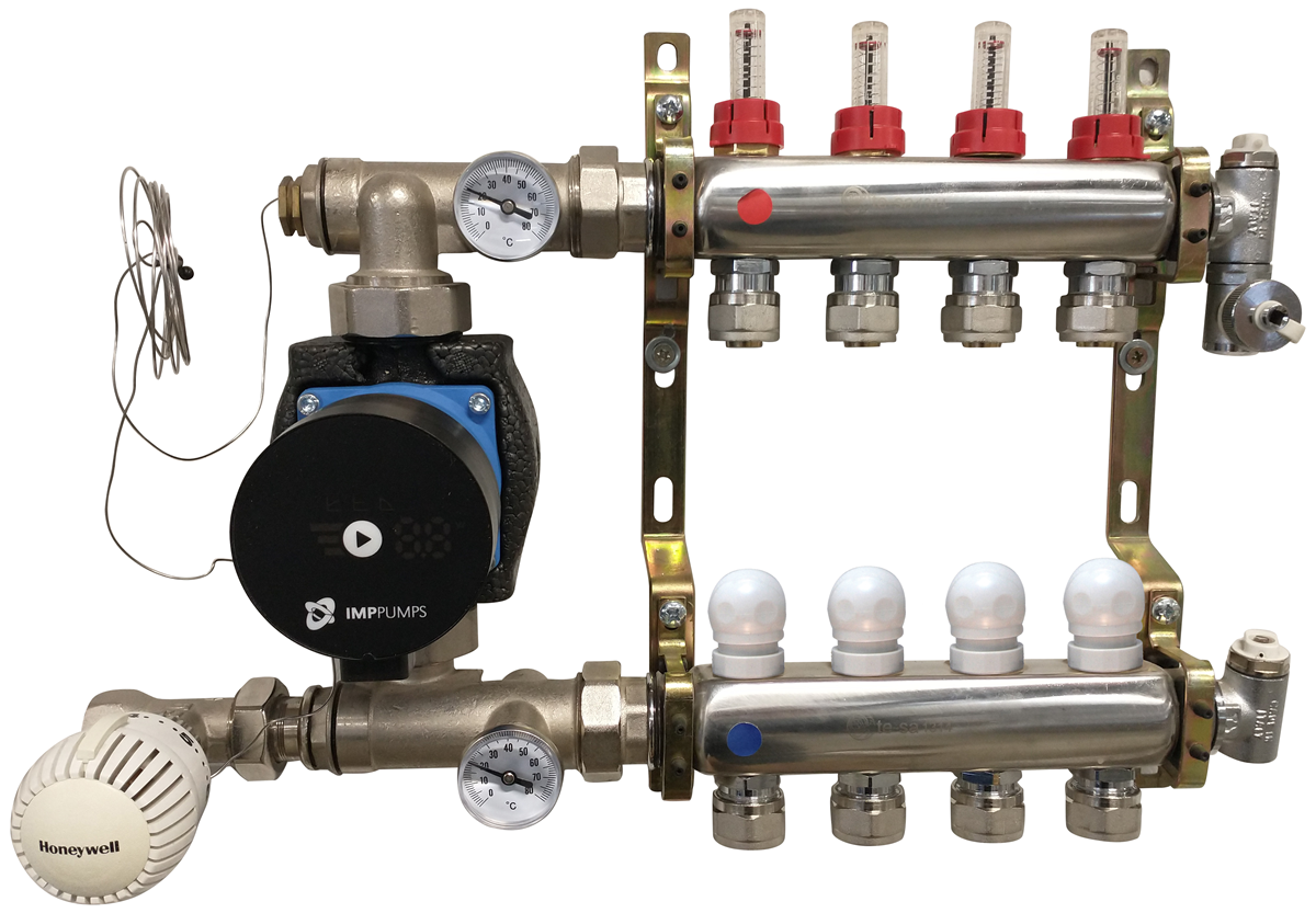

Hej LDS. Jeg står i den situation, at jeg har et gammelt hus jeg renovere, men vvs'er løber lige lidt over det budget jeg har, da jeg kun er i lærer. Har selv støbt gulv med gulvvarme slanger i hele hytten. Men nu står jeg og skal have det hele sluttet til snart, og har ingen i min omgangskreds der kan give mig råd. Har købt en 5 kreds gulvvarme anlæg(10bar) med manuel styring og en Termix one vandvarmer. Ved godt hvordan jeg sætter begge op og sætter slanger i. Men er i tvivl om der skal være flere ting sat på imellem frem og retur fra fjernvarmen, som fx ventiler og andre ting og sager. Håber der er en der kan give mig et skub i den rigtige retning. På forhånd tak.

Der skal som minimum være en termostat men det er jeg ret sikker på er indeholdt i thermix one. Og det skal naturligvis også være en termostat der kan styre gulvvarme temperatur men det hører jo også med til gulvvarme unit.
Termix One er “kun” en gennemstrømsvandvarmer komplet med nødvendigt udstyr til at lave varmt brugsvand.
Har du brugt 10 bar gulvvarmeslanger? Hvis ikke skal du have varmeveksler på anlægget, så gulvvarmeslangerne ikke får direkte fjernvarme. Så havde det været bedre at købe en fjernvarmeunit med varmeveksler til både brugsvand og “radiatorvand”.

Tak for svar. Her er det anlæg jeg skal montere, jeg har også monteret 10bars slanger i betonen, og det er direkte fjernevarmen. Har læst lidt om leveringbetingelser fra fjernvarmeforsyningen. Og så vidt som jeg kan se, skal jeg bare kunne levere vand tilbage der er 33 grader. Men selvom det måske er nødvendigt, med en vvs´er, er det bare ikke en mulig for mig økonomisk, så bliver nød til at selv bikse med det, så jeg rent faktisk har et sted jeg kan bo. Så ved bare ikke helt om det er muligt at montere disse uden, alle mulige andre målere og ventiler mm. Tak igen
