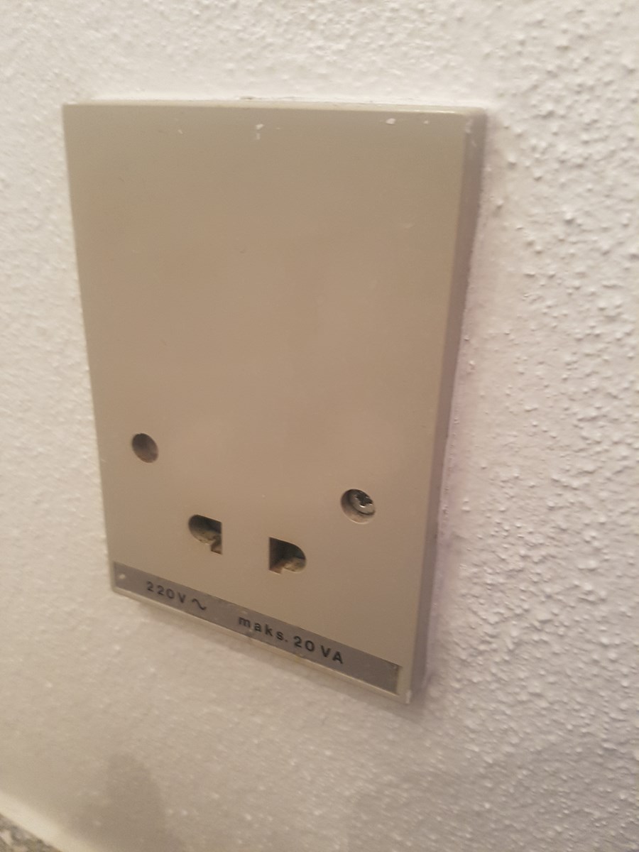

Halløj... disse gamle 110v stikdåser der sidder i ældre huse, kan de laves om til alm 230v ???

Ja, men det kræver nye ledninger ført frem og ny stikkontakt.
Det er ikke 110V stikkontakt men en shaverstikkontakt fra dengang, det ikke var tilladt at have stikkontakter i badeværelset. Stikkontakten er forsynet med en skilletransformer. Derfor er forbruget begrænset til 20VA. Stikkontakten er udgået af produktion for mange år siden, og der er ikke noget andet materiel, der passer i dåsen. Du kan hugge dåsen ud af væggen og mure en almindelig stikkontaktdåse ind i stedet for. Ledningsføringen skal ikke ændres.
Eller bruge den til eltandbørsten , det gør vi her i huset...............
