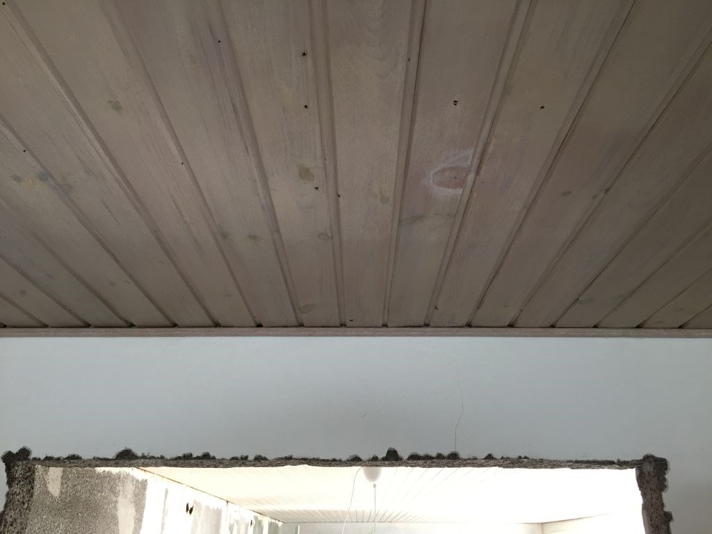

Der er tale om en åbning (120x220cm) i en ikke bærende væg  (af 10cm letklinkerbeton) mellem stue og køkken. Der opstod en lille revne i topstykket umiddelbart i forbindelse med skæring af hullet som ses nedenunder.
Før vægen bliver færdig spartlet havde jeg tænkt at gøre plads til et 8mm 2m armeringsjern i midten af topstykket med en rillefræser. Hvor stor/dybt skal banen være og hvad skal man bruge til at binde jernet til leca med? Normalt har jeg brugt cempexo til mindre reparationer af lecablok.

Jeg ville sætte armeringsjernet i næsten helt nede ved dørhullet, f.eks. 5 cm oppe, og så et stykke armeringsjern på den anden side også. Så skal du ikke fræse så dybt. Rent styrkemæssigt er det vigtigt med lav placering af armeringsjernene.
Jeg er ikke sikker på at din cempexo er stærk nok. Jeg ville nok bruge sand/cement i forholdet 3:1 ( volumen), og så måske lige lidt fliseklæb i.
Efterfølgende kan du pudse færdig med din cempexo.
