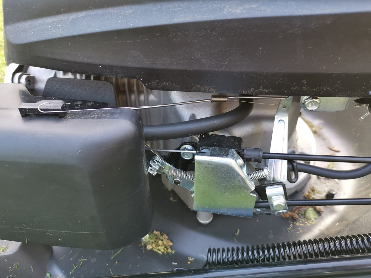

En med Texas plæneklipper som kan hjælpe?
Helt ny Texas 5320 tabte de fleste omdrejninger efter 1 times kørsel - great! .
Kan se denne fjeder er hoppet af, så tænker det er derfor. Hvis jeg med hånden presser på 'håndtaget' fjederen sidder på, så er der fuld drøn på omdrejningerne.
Nogen der kan tage et billede af jeres egen maskine, hvor den skal sidde på? Synes ikke der et intuitivt sted
... Det er den lang krog-fjeder til venstre i billedet :-)
